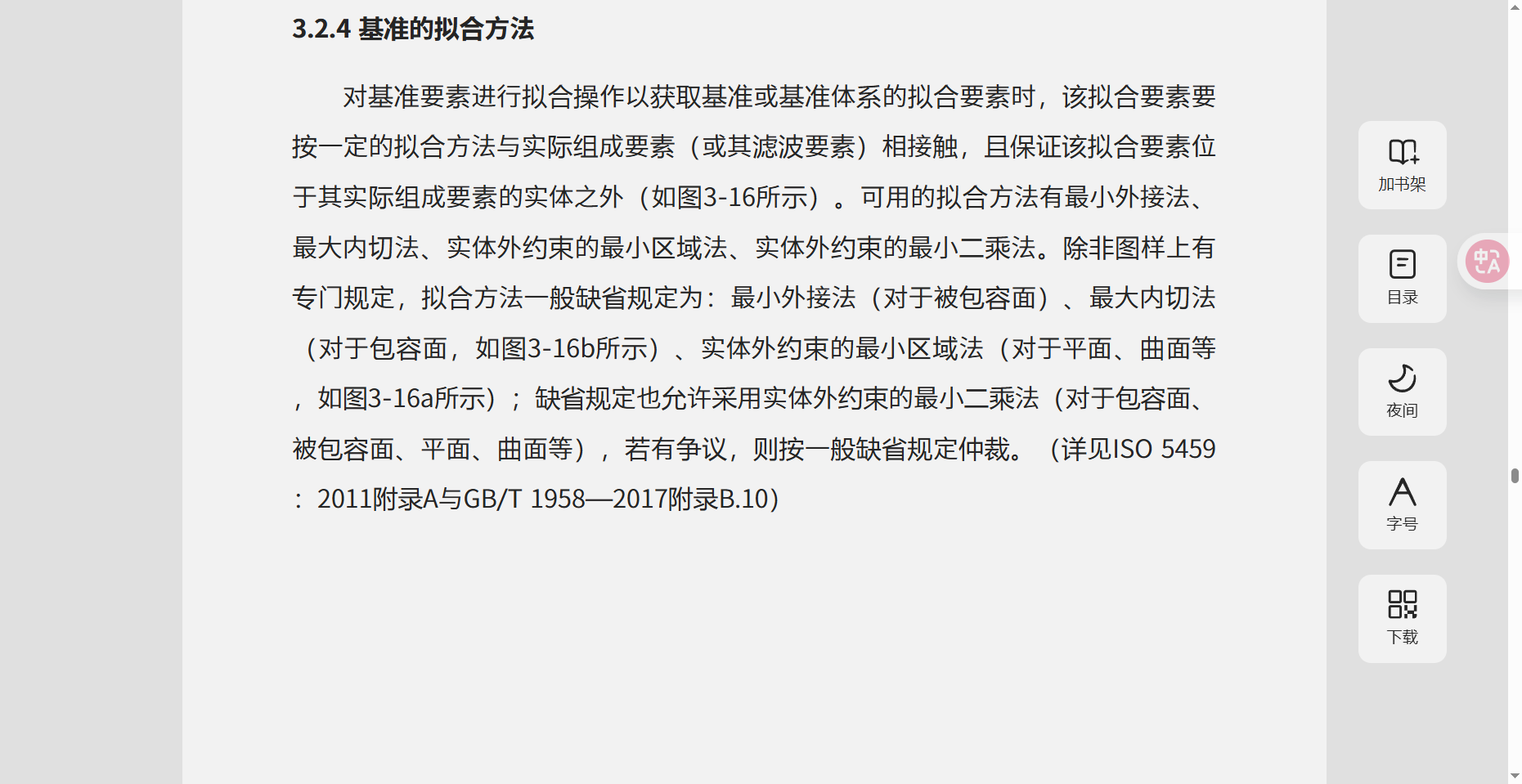

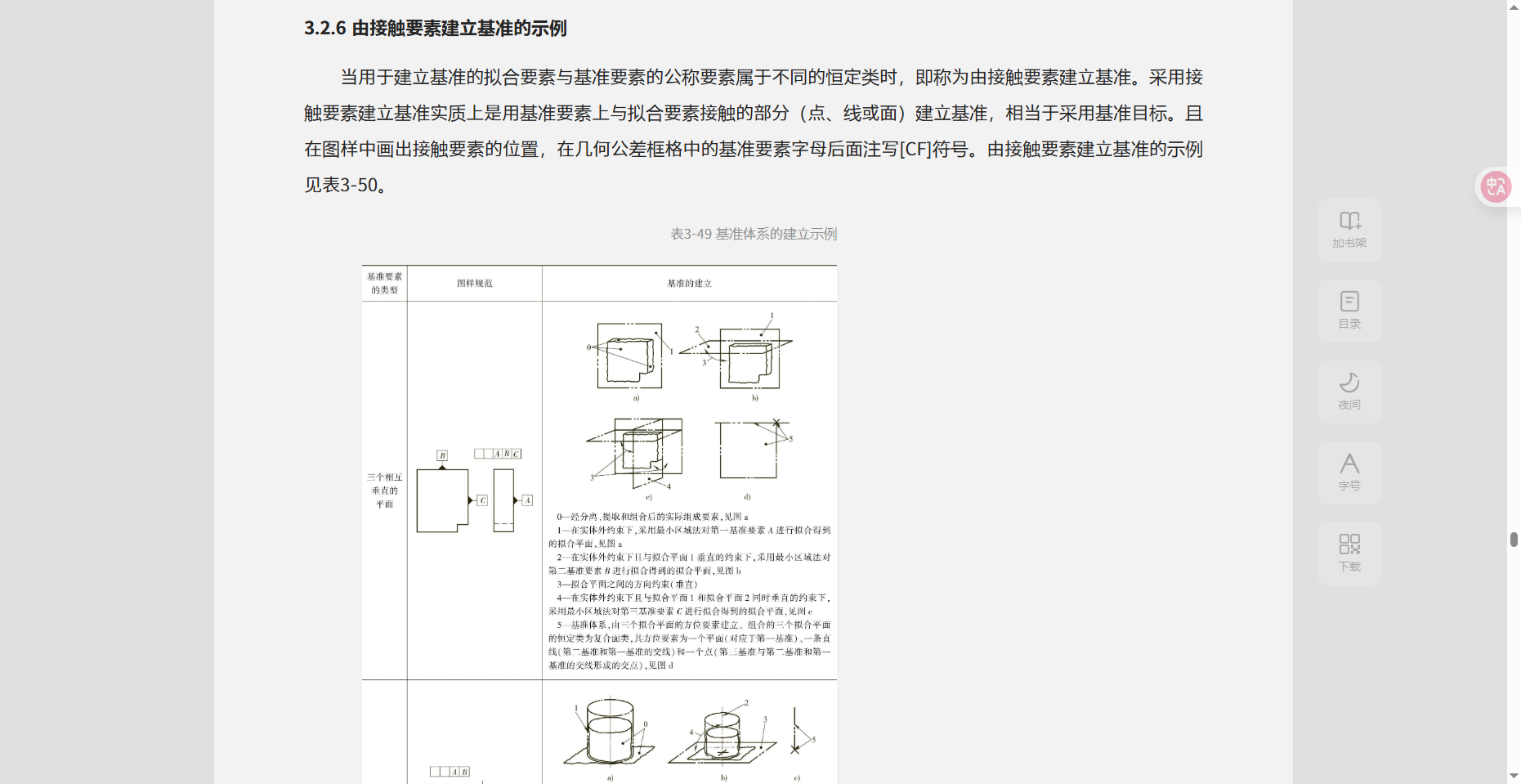

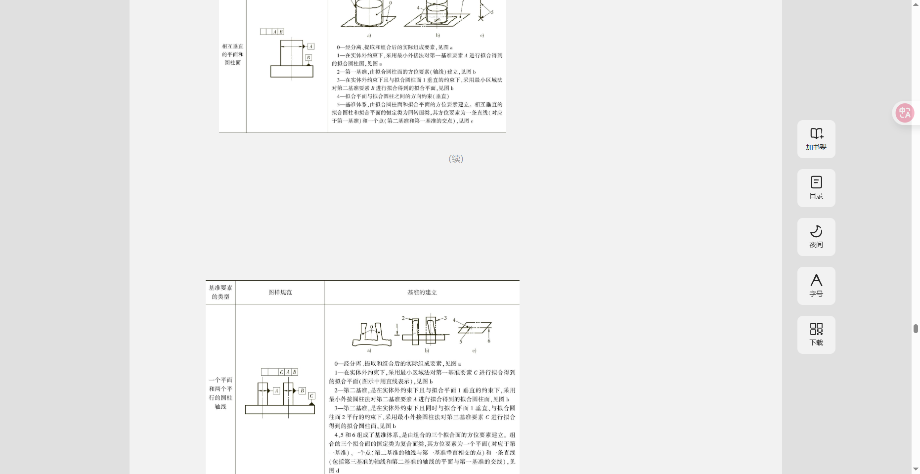

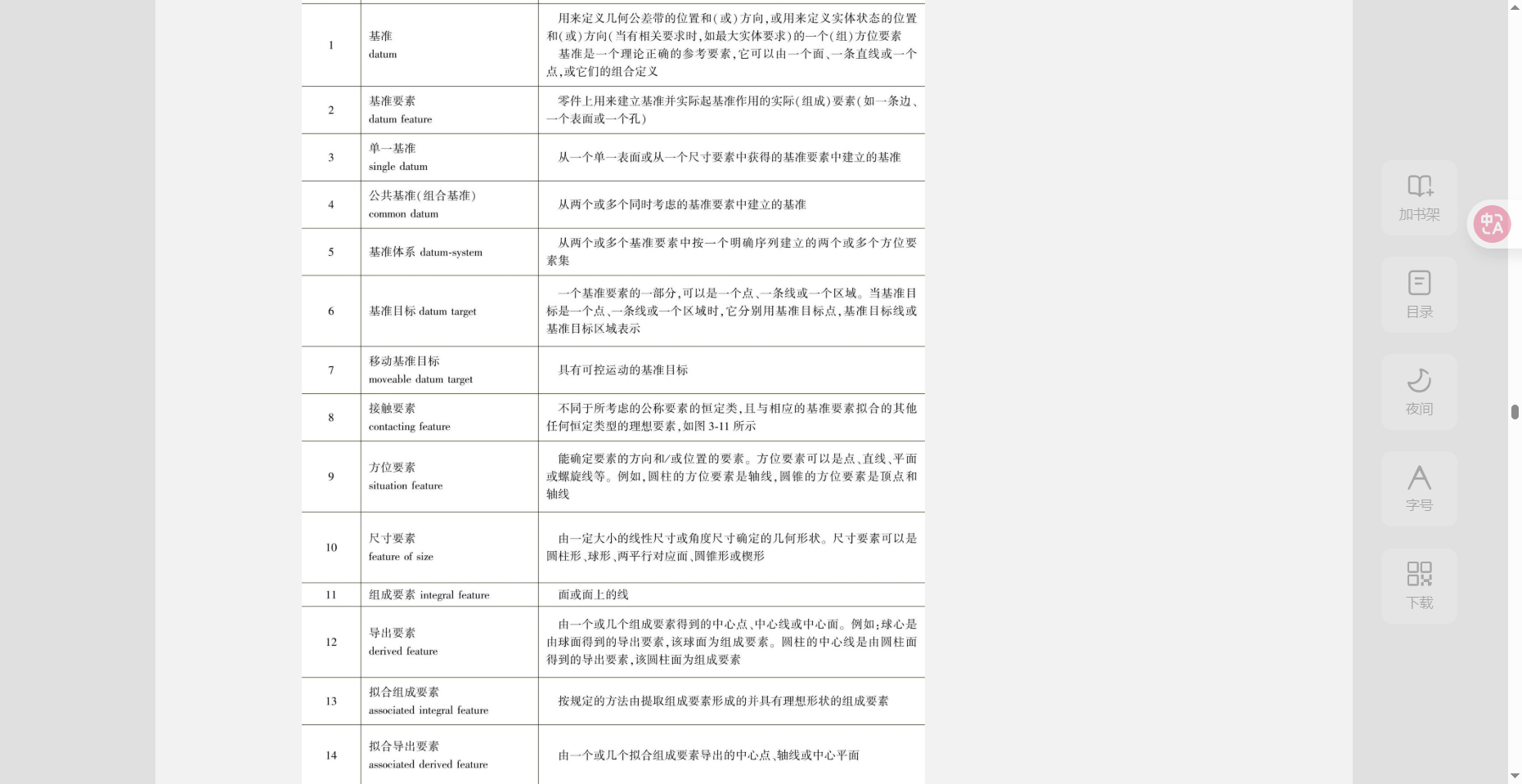

发表于 8 小时前 | 显示全部楼层
戴克伊 发表于 2025-9-16 11:25
这不是推荐的问题, 你必须要搞清楚,标准关于:基准和基准形体(Feature 和 Feature of Size) 的关系, ...
你想说的是基准要素吧,没见过基准形体这个名词,给你贴一张图,基准要素就是实际特征,比如面和孔的内壁并不是光滑的,基准就是由这些特征用各种方法来拟合成理想的状态,不知道你说的基准由设备决定是从哪里看来的,回到这个帖子,你想建立的第三基准基本是无法把控的,由斜边拟合的一个理想面,想又用一个零件来将这个面旋转角度,那怎么来控制这个面呢,b面由平面度和a基准的垂直度来控制,那这第三基准是控制不了的。这里可以用两面一孔来建立我认为比这方法好,所以我才不推荐使用,当然大多数都是这样用的
