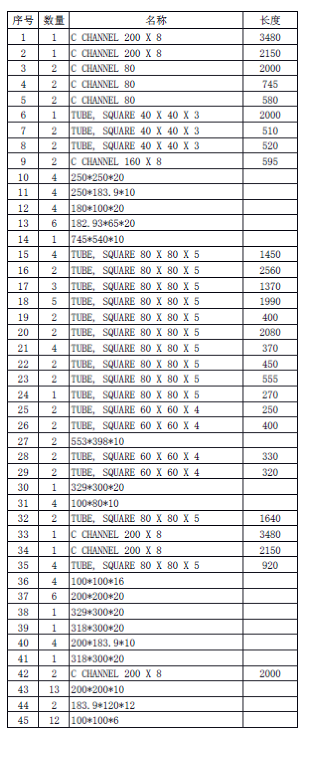

最好是能集成在sw上的。
切割清单,知道一共有多少种长度的料,多少个,现在想要知道如何下料节省,提多少根料。
发表于 2025-8-31 10:58:18 | 显示全部楼层
SW自带的切割清单
有详细的,比如说一根6米的料,怎么怎么剪切。这个意思  发表于 2025-8-31 12:10

都是半自动的吧 你看看博士钣金之类的

excel表格
型材优化下料程序.xls
55.5 KB, 下载次数: 16, 下载积分: 威望 -10 点
这个好使,我也在用  发表于 2025-9-1 08:16

sw自带的焊件切割清单,你只要是按照那样画的,出来的尺寸跟数量就是对的;如果是板材下料,有solid 2d,还有博士钣金等插件

tsdt001 发表于 2025-8-31 10:58
SW自带的切割清单
这个就是SW自带的。自己修改下
