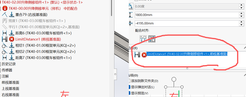

SW装配体中的这个高级约束报警了,怎么回事?
发表于 2025-8-31 08:32:54 | 显示全部楼层 |阅读模式
图片中SW装配体中的这个高级约束报警了,怎么回事?
打开后(图片的右边)也查不出什么问题?
发表于 2025-8-31 09:51:55 | 显示全部楼层
如果没丢面,就是配合冲突了吧,你把其他配合一个个压缩试试
发表于 2025-8-31 10:10:40 | 显示全部楼层
你不能既做距离配合,同时又做限制距离配合,二者不能同时存在的。
发表于 2025-9-1 08:33:08 | 显示全部楼层
鼠标放左图红字上,他会告诉你什么错误
发表于 2025-9-1 08:57:30 | 显示全部楼层
不懂别瞎bb,好吗
发表于 2025-9-1 10:35:14 | 显示全部楼层
超行程了,手动拖回去刷新一下就好了
