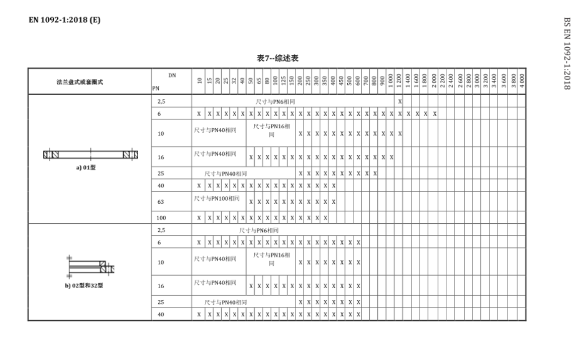

为什么DN200以下的法兰(管件)、PN10和PN16的是一样的?

是一样的,没什么问题,通用性罢了。

法兰问题你可以去海川看看,那边化工用的多。简单说就是小压力通用,这方面EN标准的标注就很明了。
发表于 2025-8-30 08:56:15 | 显示全部楼层
没什么好质疑的,如果标准上是这样,那就是这样,至于为什么这样,没必要深究,制定标准的时候别人已经考虑清楚了
发表于 2025-8-30 10:00:10 | 显示全部楼层
主要是小管径的法兰等管件,压力相差不多时尺寸相差不大,所以新标准就合并了,方便使用,可以找老标准对照一下,标准前面的更新说明可能也会提到
发表于 2025-8-30 14:42:15 | 显示全部楼层
老标准是直接显示出和另一个压力的尺寸相同,新标准是分别显示,除了机械部法兰标准是国产的,其它几个行标都是从欧标和美标照搬过来的,一直就这样

你说的尺寸主要是指螺栓孔据这种吗?还有密封面尺寸之类的?厚度在你说的尺寸概念里面吗?

不是,比如说法兰,这还存在壁厚的说法吗?

反正手册列出来的数据项都是一模一样的。

比如说9119平板法兰。
