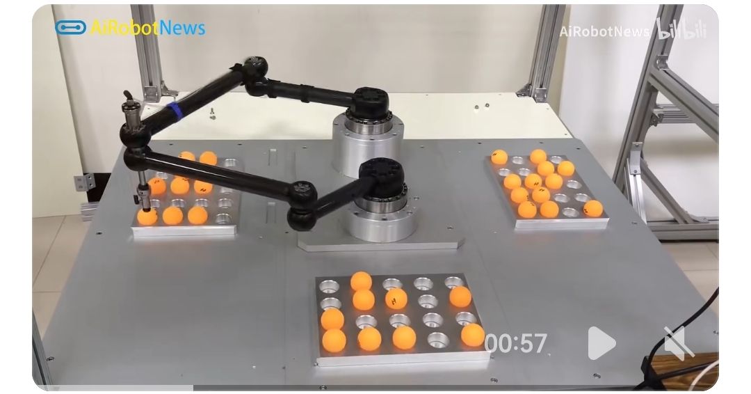

最近想了一个问题,就是绝大多数机构,都是一个原动机,确定机械的运动规律,要是两个或者多个原动机,共同做用一个机构,怎么确定机构运动呢?比如五杆机构,然后两个电机?有没有这方面的书籍,哪位大佬推荐一下

 楼主| 发表于 2025-8-29 07:39:25 | 显示全部楼层
wuxianzhou100 发表于 2025-8-29 07:34
多驱动按照设定的规律(时间、动作、形位)完成一个机构联动应该属于人工智能吧。 ...
这种应该就是
 楼主| 发表于 2025-8-29 07:52:53 | 显示全部楼层
这个
发表于 2025-8-29 08:24:12 | 显示全部楼层
没见过自由度为2的机构吗?
按阻力最小原则运动

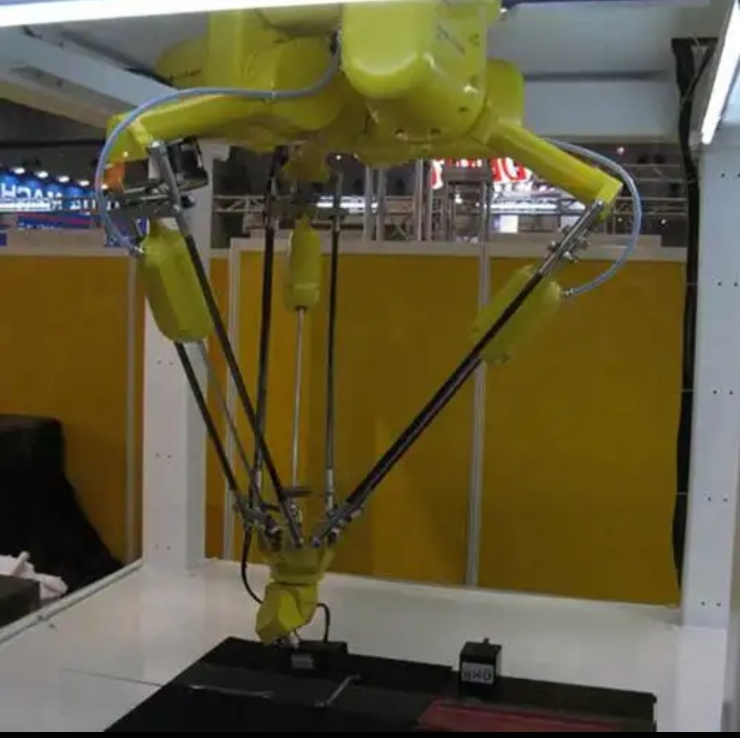

发表于 2025-8-29 08:44:32 | 显示全部楼层
你发的第一张图就是delta机器人,号称世界上最快的机器人,用到的三轴联动,提前通过公司计算出末端点位状态和三个电机的速度和行程的。写成程序了

 楼主| 发表于 2025-8-29 08:47:05 | 显示全部楼层
冰尾狐 发表于 2025-8-29 08:44
你发的第一张图就是delta机器人,号称世界上最快的机器人,用到的三轴联动,提前通过公司计算出末端点位状 ...
我就是想了解一下,他是怎么计算的。用什么方法。
这就是机器人运动学的范畴了  发表于 2025-8-29 10:22
电脑上设置好程序,然后让电脑求解机器人行程内每个位置,每个轴的状态,最后打包成程序  发表于 2025-8-29 08:52
工业机器人这个本书上有写,就是通过末端点位反推,末端点位确认,然后杆长设计的时候确定了,就确定每个关节的位置,最后反推到电机上。用的是矩阵求解,把长度和方向都用矩阵表示然后通过坐标轴转变求解   发表于 2025-8-29 08:51
