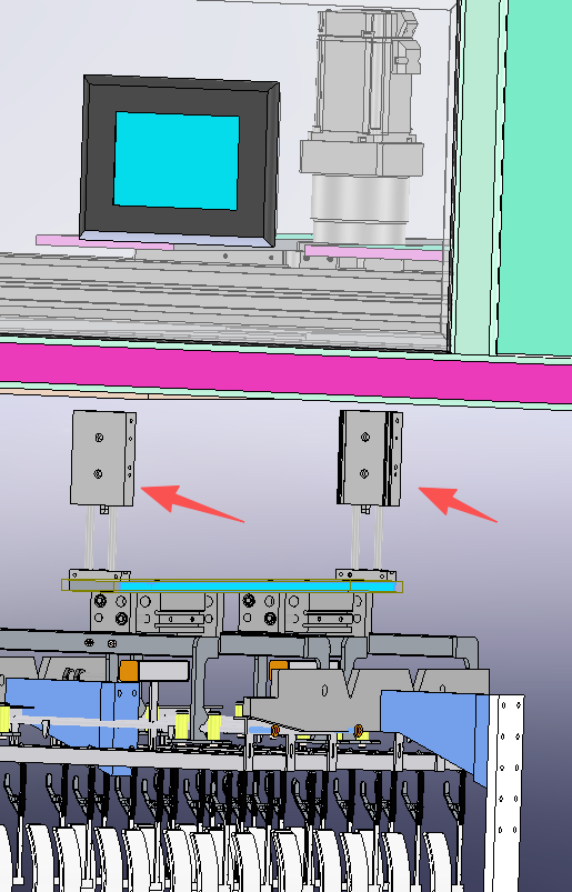

发表于 2025-8-28 10:26:04 | 显示全部楼层 |阅读模式
如图片所示
发表于 2025-8-28 11:18:38 | 显示全部楼层
同步,同步也不是不可能,你能出得起这个成本吗,液压同步都很难,很难,气想同步,这个代价是普通人无法想像的
发表于 2025-8-28 11:26:43 | 显示全部楼层
强制同步
连一起
发表于 2025-8-28 11:29:09 | 显示全部楼层
把阀放在贴近气缸的地方,还要主动排气,而且还不咋稳定,一般不建议这么设计,哪怕用俩电动推杆呢
发表于 2025-8-28 12:01:21 | 显示全部楼层
两缸进气口用同一气路控制,
两个缸安装在一个板子上,硬连接,
发表于 2025-8-28 13:12:04 | 显示全部楼层
依靠同步带或者齿轮齿条同步,精度不会太高,但是不会因为不同步导致卡死。
简述:每个气缸驱动一根齿条,两个齿轮用一根轴连接,然后两个齿轮分别和齿条啮合。类似的用同步带也能实现。
发表于 2025-8-28 13:43:14 | 显示全部楼层
这样搞要搞死啊。改成一个大气缸驱动,两侧加导轨
发表于 2025-8-28 15:50:26 | 显示全部楼层
不建议这样干,很容易卡死,还是换一个气缸推吧,放中心位置
发表于 2025-8-28 17:10:02 | 显示全部楼层
近期做过这样的结构,俩气缸很难同步,如果下面那个板可以分开的话,即便是不同步,俩气缸也不会顶死;否则的话就换个大气缸,两端加导向轴承;或者换成两个电钢
发表于 2025-8-28 17:41:10 | 显示全部楼层
很专业的建议
