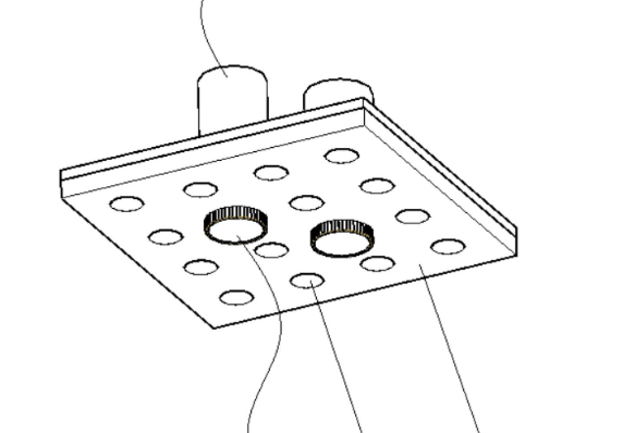

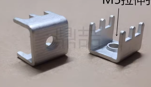

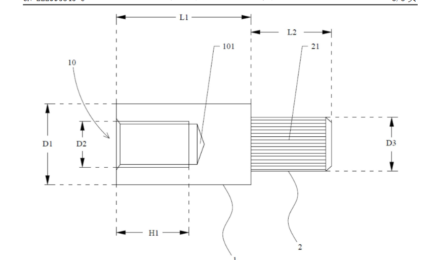

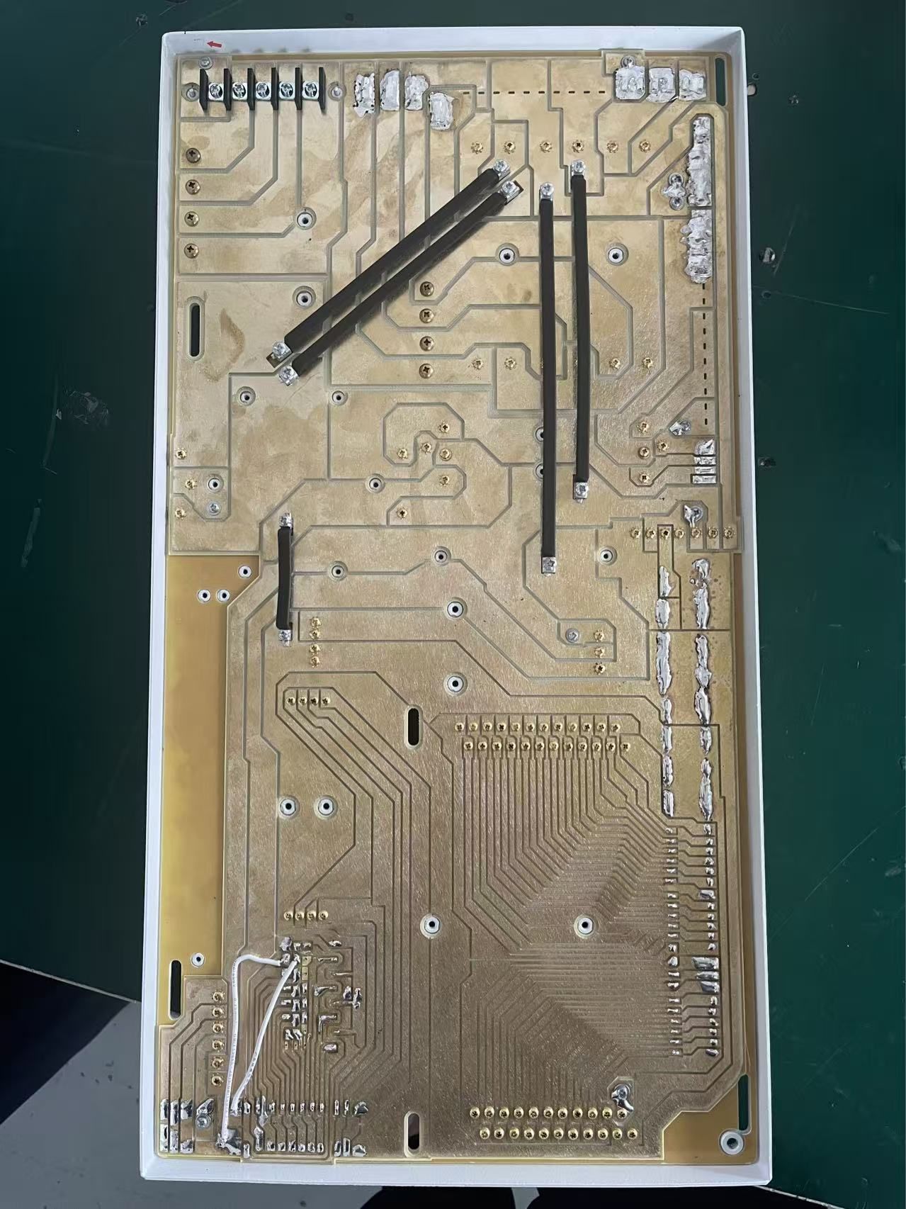

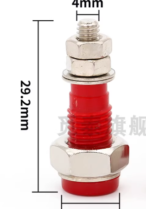

接线柱图片 我现在想做一种固定于覆铜板上的接线柱 区别于市面上的照片上的两种产品   既不用螺丝也不用焊接  请教一下各位大神有什么方式        这是我想参照的铆接接线柱但是有专利 有没有不侵权的铆接接线柱设计  如果采用会有相应的金钱报酬

图片对应

发表于 2025-8-25 23:08:08 | 显示全部楼层
压铆,热熔

发表于 2025-8-28 14:37:56 | 显示全部楼层
502就很有灵性,pcb基材是环氧吧,环氧过盈配合有裂的风险,进而影响电学上的绝缘,,铆接的话随便一种机械的板面铆接都可以呀,比如抽芯铆钉,比如衣服上的扣子。
