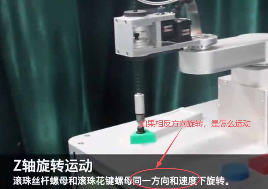

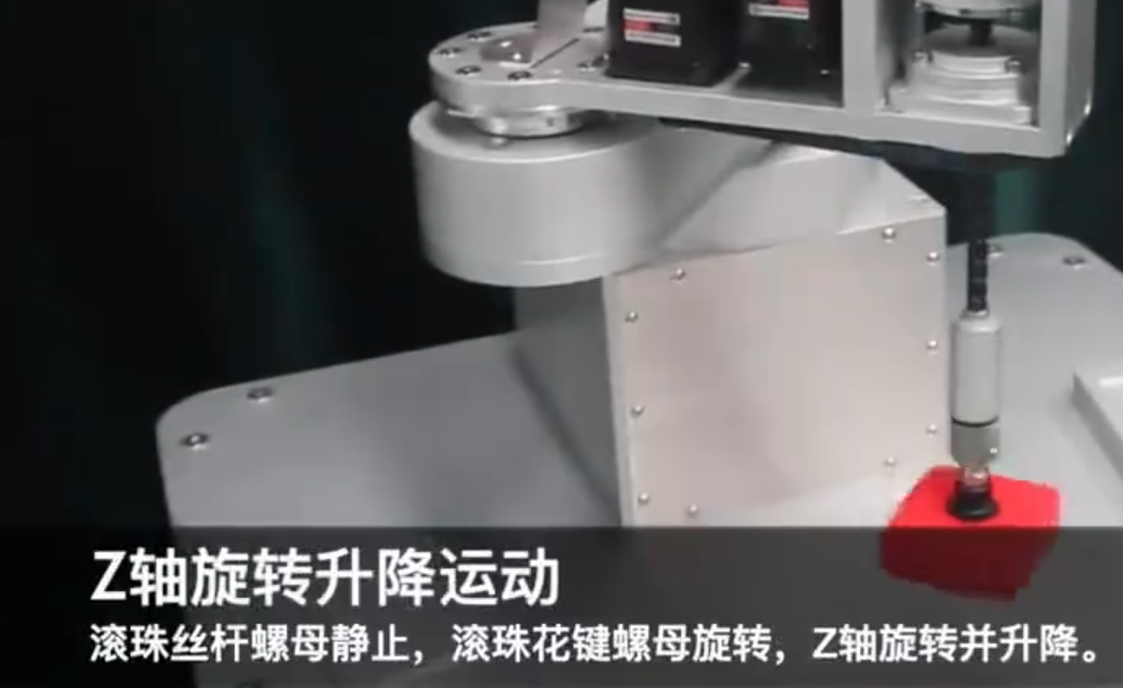

各位大佬:
         有个滚珠花键的运动方式搞得有点晕,如果滚珠的螺母和花键的螺母反向同时旋转,会是怎样的运动状态;
请知道的大哥赐教一下啊,先谢谢各位了

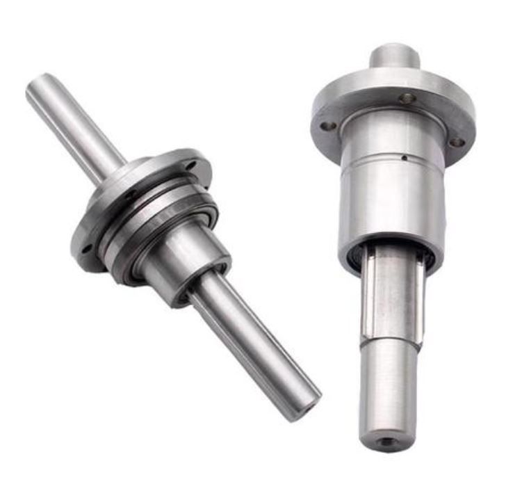

发表于 2025-8-23 13:41:41 | 显示全部楼层
究竟是滚珠花键还是滚动丝杠,这是两种运动部件,原理都完全不一样。
这就是滚珠花键。

滚珠花键和滚珠螺母穿在一个公用轴上,  四轴机器人那种
 楼主| 发表于 2025-8-23 14:24:15 | 显示全部楼层
这种
你这明明就是一个丝杠穿了两个滚珠螺母,怎么证明是花键螺母啊,你花键的特征在哪呢?  发表于 2025-8-23 15:01
