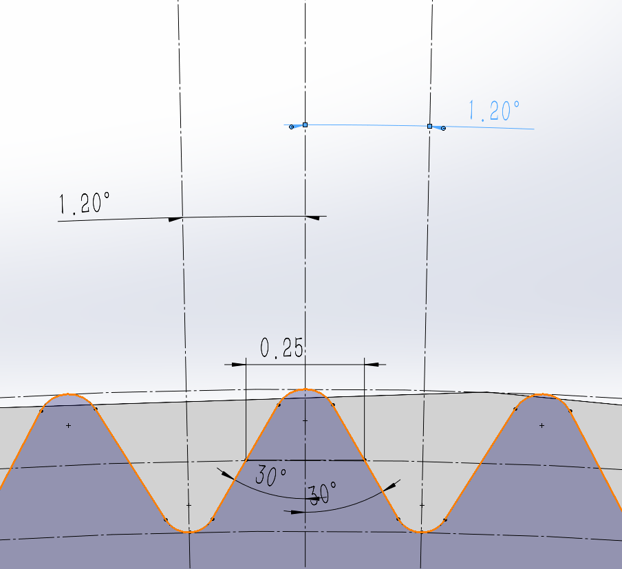

150齿外径24的棘轮每个齿高30-40丝。想先车床做,但效果不好,有什么办法,请教,大佬
发表于 2025-8-22 10:35:57 | 显示全部楼层
做多少个?
 楼主| 发表于 2025-8-22 10:41:17 | 显示全部楼层
只是先打样,验证一下,能承受的力。20左右
发表于 2025-8-22 11:28:48 | 显示全部楼层
这不就是直纹滚花吗?
+1  发表于 2025-8-22 16:21
我也觉得像是滚花  发表于 2025-8-22 14:20
 楼主| 发表于 2025-8-22 16:50:26 | 显示全部楼层
卢Tiger 发表于 2025-8-22 11:28
这不就是直纹滚花吗?
是棘轮 是要与挡片配合的。而且是要承受一定的力的。
