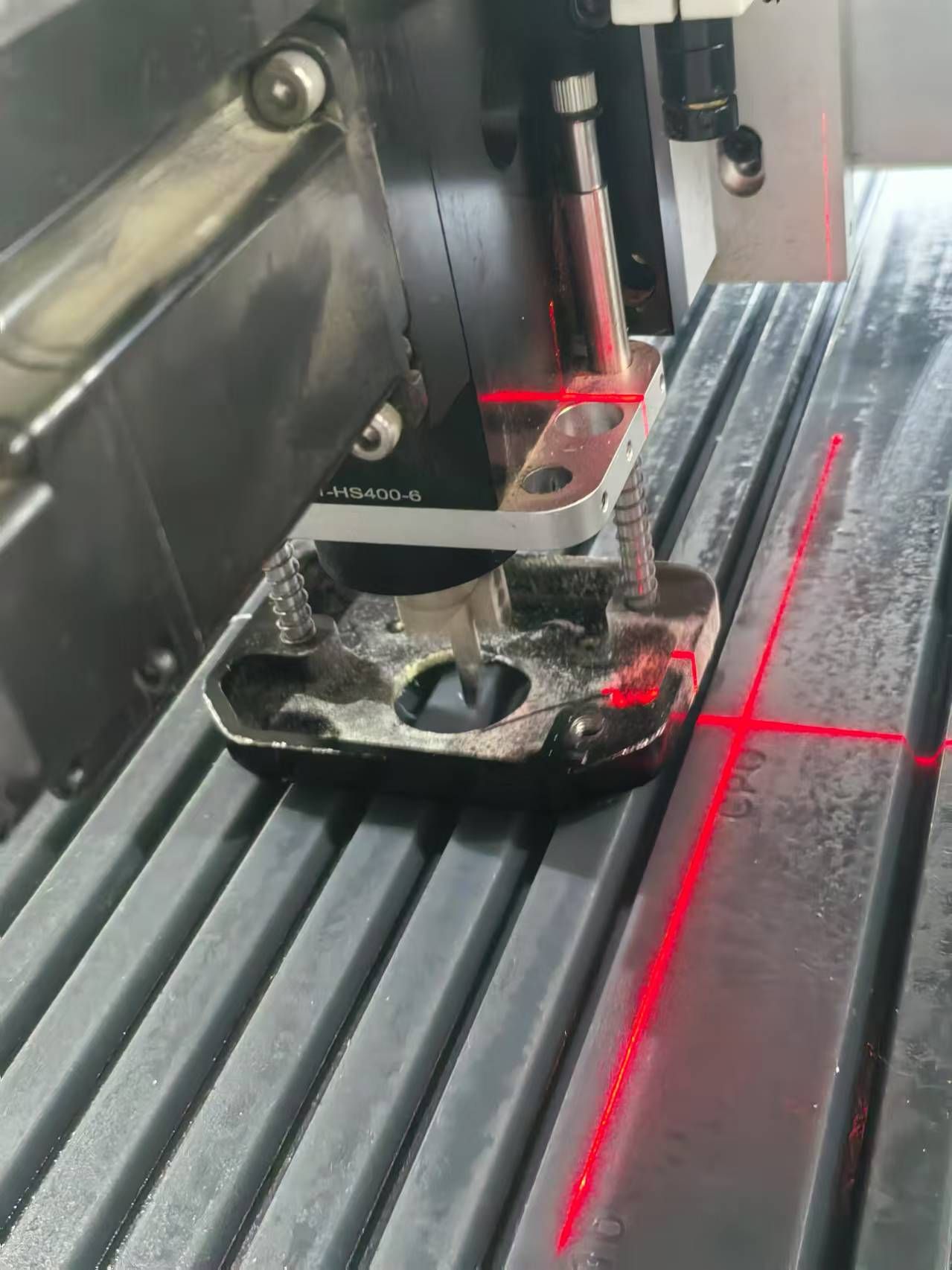

朋友们 一台振动刀切割设备,振动过大每5分钟就给螺丝打出来了 如何是好

打孔
发表于 2025-8-21 17:08:34 | 显示全部楼层
螺纹侧面加个止付螺丝锁一下螺栓
发表于 2025-8-21 17:11:26 | 显示全部楼层
焊死就行了
发表于 2025-8-21 17:18:26 | 显示全部楼层
用带止滑胶的防松螺栓。
5分钟就给打出来了,是有些偏快些。
发表于 2025-8-21 17:19:28 | 显示全部楼层
不拆直接打胶。积分到手
发表于 2025-8-21 17:32:23 | 显示全部楼层
Nord-lock垫片试一下
发表于 2025-8-21 17:39:12 | 显示全部楼层
我靠,这垫圈3毛五一个,要用得成对
要7毛
上面也有标,  发表于 2025-8-22 08:29
你这几毛钱的上面肯定没有Nord-Lock印字。  发表于 2025-8-22 08:15
你这几毛钱是国产的,正品十几块钱一副,我们外贸经常用  发表于 2025-8-22 08:14
发表于 2025-8-21 17:44:17 | 显示全部楼层
以前做过冲床模具,都是用的细牙螺丝,加扭力扳手按一定扭矩拧紧,从来没松过。
正解  发表于 2025-8-27 10:10
要的  发表于 2025-8-22 07:57
发表于 2025-8-21 21:09:59 | 显示全部楼层
打红胶
