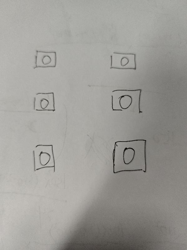

需要倾覆力矩下螺钉截面不开缝条件
求助如下安装截面抗弯系数怎么计算

在SW里画出这个截面,用【工具】中的【截面属性】直接点这个截面就能算出来

图中这方形有圆孔的零件要计算抗弯截面系数,不对的。
抗弯截面系数是梁进行平面弯曲才有系数的,而你这是不是梁,是板状物体,材料力学的方法完全不适用的。
老哥说的是对的,要是对以这个截面拉伸成的梁进行弯曲可以算抗弯模量,楼主的工况算这个没意义  发表于 2025-8-21 15:48

螺钉截面不开缝是什么意思?是螺钉断裂? 还是一侧接合面不分离,另外一侧接合面不压溃的条件。这两者机械手册连接与紧固章节有说明。
