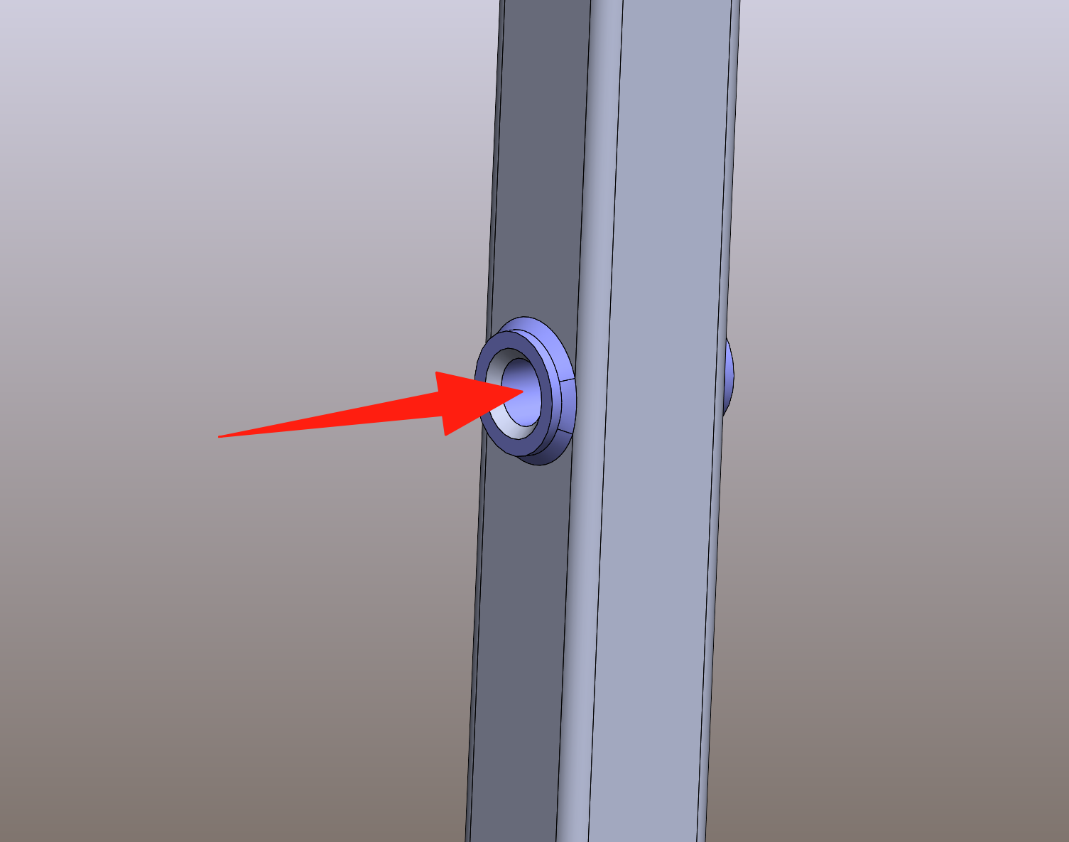

方管是80*80碳钢,轴套φ50,长100。用什么材质比较好?
我本来打算用235镀铬,但是又不好焊接,各位老师指导一下。谢谢。
发表于 2025-8-20 15:08:58 | 显示全部楼层
如果考虑更换就采用分体  基座套采用易焊接材质;耐磨套部分选耐磨材质,做成可拆卸;大套中间穿小套
发表于 2025-8-20 15:04:42 | 显示全部楼层
耐磨加衬套
发表于 2025-8-20 15:19:18 | 显示全部楼层
大的套小的
发表于 2025-8-20 16:32:10 | 显示全部楼层
铜套,铜套卡在一个钢套上,缸套焊接在型材上。后期磨坏了铜套可以拆掉替换。
发表于 2025-8-20 17:10:26 | 显示全部楼层
如果起到定位功能,焊接完后孔应该要重新加工,然后再从米思米上买个衬套嵌进去,材料都不用写
发表于 2025-8-20 19:01:58 | 显示全部楼层
缸套焊接在型材上。
发表于 2025-8-21 02:54:10 | 显示全部楼层
建议用304不锈钢。使用321焊丝对碳钢与304不锈钢进行焊接效果不错。
发表于 2025-8-21 10:35:38 | 显示全部楼层
可考虑焊接钢套中间加石墨铜套
发表于 2025-8-21 21:37:28 | 显示全部楼层
焊接效果304L更好吧
