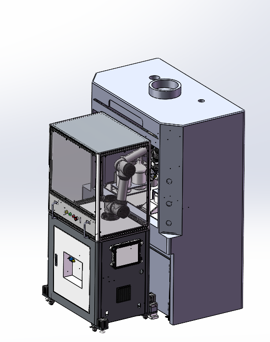

请教各位大佬,机器人控制柜需要可以移动,问问大家有没有什么好办法可以保证机器人移动回来后的定位精度(柜子偶尔人工使用,客户不允许安装地轨这种会影响人工操作的设备)。
 楼主| 发表于 2025-8-20 13:09:46 | 显示全部楼层

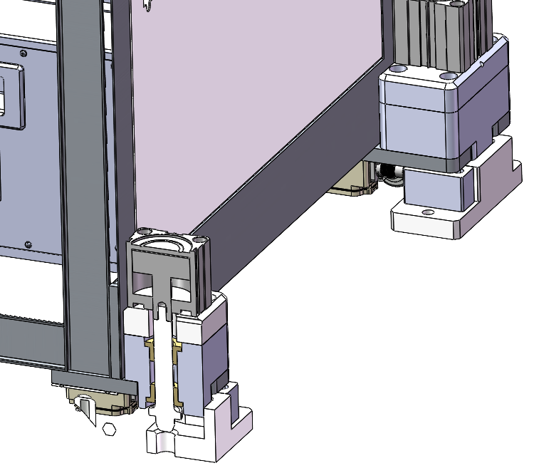

目前是这样的,操作柜前面装两个定位块,配打孔,用化学螺栓固定
 楼主| 发表于 2025-8-20 13:15:12 | 显示全部楼层
四边用气缸顶升,人工推到位后,两个行程开关接触,按 按钮把机器人柜顶升起来(现场路面比较不平,顶升保证Z轴位置),通过前面两个定位销固定位置
 楼主| 发表于 2025-8-20 13:17:18 | 显示全部楼层
目前担心出现,气缸速度不统一,造成定位销被憋住的情况,请教一下大家有没有更好的办法
发表于 2025-8-20 13:27:42 | 显示全部楼层
机器人底座做成A、B两部分,A部分安装在地面不动,B部分随着机器人一起搬走
A部分和B部分之间用零点定位系统连接
发表于 2025-8-20 13:45:33 | 显示全部楼层
你机器人的控制柜移动,难道还需要机器人本体也移动吗。
 楼主| 发表于 2025-8-20 14:10:52 | 显示全部楼层
就是需要一起移动,因为客户需要不用的时候,机器人要挪到一边,通风柜前不可以有东西
 楼主| 发表于 2025-8-20 14:19:07 | 显示全部楼层
A部分和B部分之间用零点定位系 ...
客户要不用的时候,通风柜前不可以有东西,通风柜都是钣金,定位在柜子上刚性不太够
发表于 2025-8-20 17:28:23 | 显示全部楼层
机器人底座安装一块板,有点活动量,另一台设备上加个安装板,打几个孔,装2个销子,柜子移过去后,机器人及板抽出来和另一台设备固定
发表于 2025-8-20 18:59:18 | 显示全部楼层
2172126216 发表于 2025-8-20 13:17
目前担心出现,气缸速度不统一,造成定位销被憋住的情况,请教一下大家有没有更好的办法 ...
导向的管位不要做那么长就不会憋住,关键你怎么保证顶起来后,四个点顶起来的高度每次都一致的(气缸行程不准,有一边还是普通地板),一但不一致,机器就会歪,机器这么高,歪多少就很难说了。
你应该把定位块装他们机器上。
