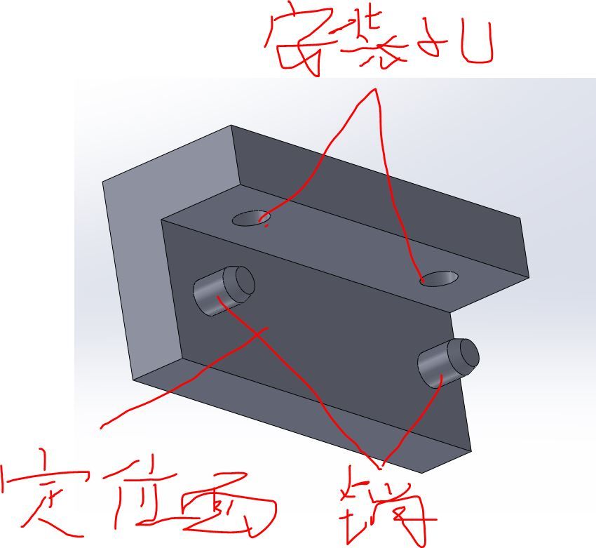

它是一个L型零件(铜合金),它把定位销放置于一个平面,把安装孔放置于侧面,另一个平面,如图1

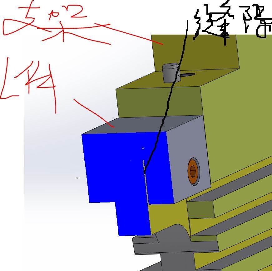

如图2,L型零件装配在一个支架上,它为了避空,其侧面与支架的侧面留有0.2mm间隙

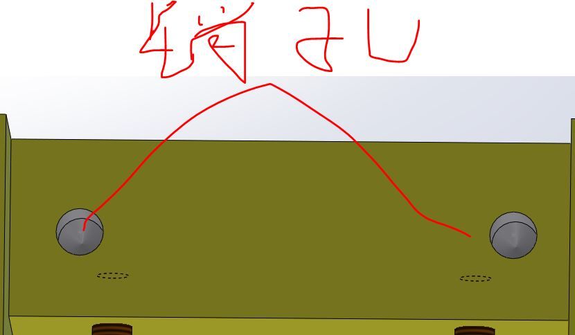

如图3,为支架上的销孔
我再想,其L型件如果避空的话,再拧螺钉时,这个L件会倾斜,

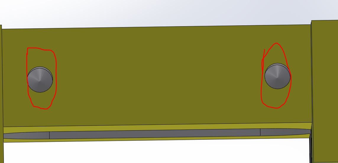

我认为,是否可以让L型件的侧面也与支架贴合好,然后让销孔做成两个长原销,这样的话即使出现过定位的话,我也好调整L型件,如图4-改进

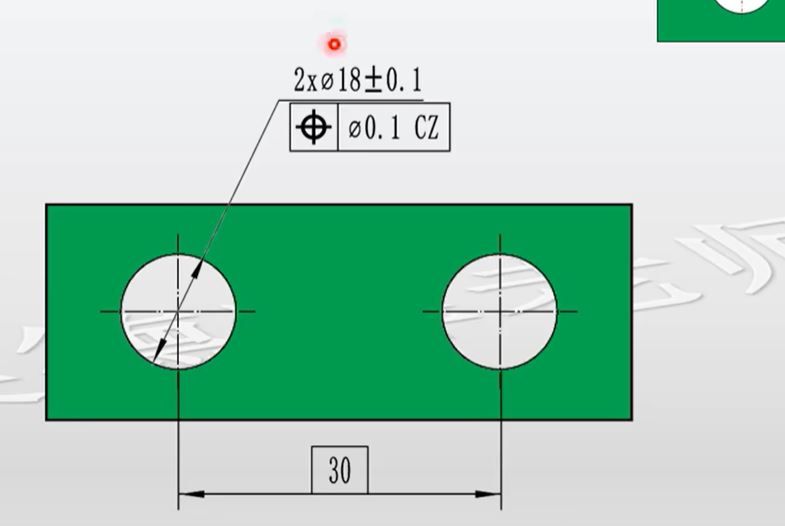

另外,还有一个问题关于两孔的标注是否可以采用图5的那样标注方法?出处在哔站-吴德辉,此前我司的标注方法不是这样,还是传统标法,不知道是不是标准上有又有升级了?

图1,一面两销定位,其中一个要用削边销,否则就过定位了

 楼主| 发表于 2025-8-19 10:40:04 | 显示全部楼层
我把两销改成长圆销,另外一面贴合

问题3:标注问题,但从这个图来看 就是控制了两个定位销的中心距,中心距都30±0.05mm  精度也不高啊。
应该是30±0.1  发表于 2025-8-20 16:10

原设计者是将销与孔的配合设计为F7/m6
少见的混合配合,从公差来看应该类似一轴或一孔多用的 不太重要的部分。我不行,能力有限,想不出这个L零件安装的重要点在哪里。你先明确要求,比如安装后那个面要平或者垂直或者什么要求吧。   发表于 2025-8-20 16:22
发表于 2025-8-19 19:47:03 | 显示全部楼层
画这个图是认真的嘛,百分百有问题,你零件面跟销给几个丝公差?10个丝?那是否意味着锁紧螺丝时,零件会有点偏?如果2个丝左右公差那是否考虑过加工问题和装配问题?
销钉是起定位作用,那换个思路,只要定位的话,是否可以铣个键槽呢?从边上推进去然后再锁紧螺丝,无论加工和装配成本都低很多
