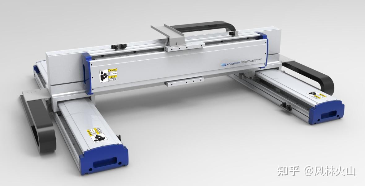

双驱龙门结构到底多难做,难点在哪里?
发表于 2025-8-18 14:30:24 | 显示全部楼层 |阅读模式
如题,呆过两家公司,上一家不少做双驱模式负载也大;现任公司只要提到双驱电控人员就头疼,请教各位大佬到底难点在哪里?

无法同步
发表于 2025-8-18 14:51:21 | 显示全部楼层
1.双驱要看是丝杆还是同步带,如果是丝杆的,问题还行,若是同步带,同步很难
2.看跨距,跨距越大,同步越难,通常中间连根轴,或者加浮动
发表于 2025-8-18 15:00:44 | 显示全部楼层
主要是控制同步

草台班子就是如此,像有些卖伺服的,有一个驱动器控制多个伺服
我们无人车用的就是一个驱动器驱动两个电机。如果设计能力强,一个驱动器驱动四五个伺服也没问题,内部自己同步,外部机械结构设计上满足同步即可。   发表于 2025-8-18 15:18

多大的机床,多高的精度,多重的负载这都不一样的,上家公司也许要求低,这家公司也许要求高呢。
或者说也许上家公司正好有个老师傅,这家公司全是新手。
各种情况都有,你什么都不说,别人怎么说。
这就涉及到“别人不会你会”的问题,如果你能拿下,你就是大拿。  发表于 2025-8-18 20:43
专业!抛开精度讲同步没意义。精度小数点后1位,同步能实现。再精确就世界难题了。  发表于 2025-8-18 15:22
