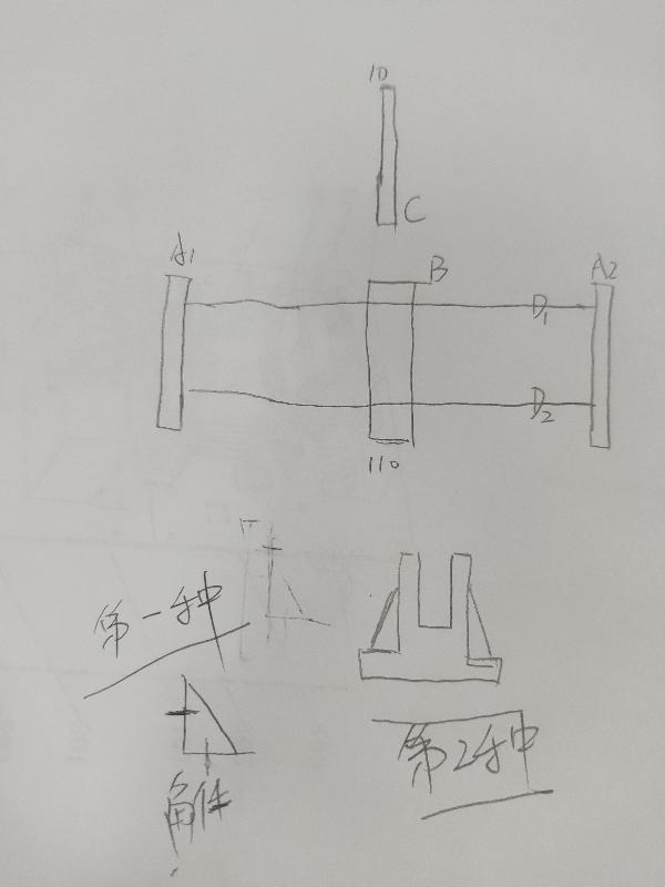

如图C是10mm厚的移动板,想通过它拖动B在导向轴D上移动
怎么连接B和C呢?
我搞了两种链接方式感觉都不太好
第1种  做个角件 分别螺钉链接B的上端面和C的右端面

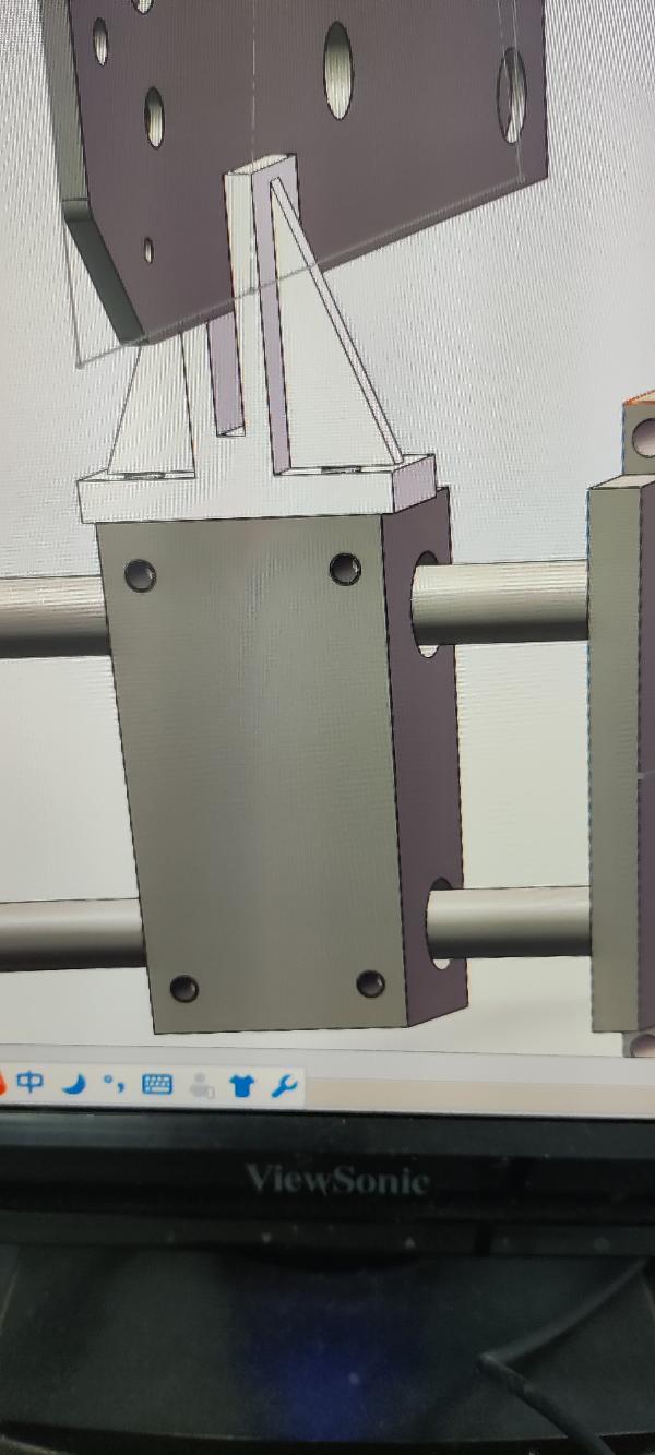

第2种 设计了一个零件  缝宽10.5毫米.夹住C安装在B上
  上述两种方案我觉得不太好,请大家看下.有更好的方案也可以说一下 谢谢了

T字焊接板锁上去好不好

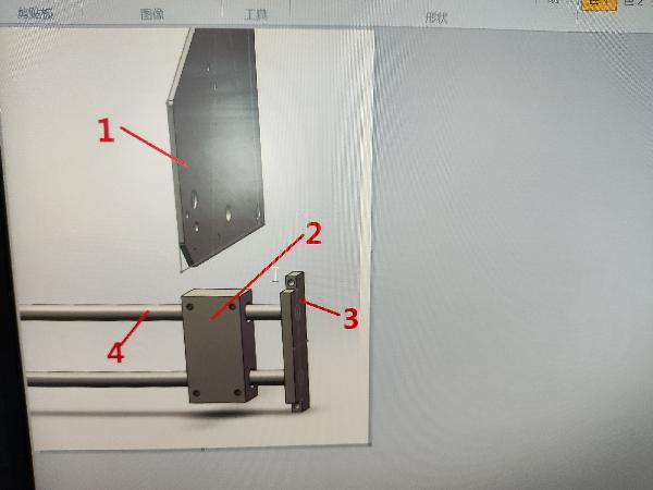

B那种结构类似于,齿轮换挡的拨叉,但是齿轮变位距离不是太大。

第二种明显比较合理。 做结实一点,做厚一点。

1拨动2后还需要和2分开吗?

你但凡了解点倾覆力矩就知道,你这结构根本运动不了。

如果1 刚度够,那么就两个直接连接把 省一个零件,1割避让直接锁到滑块上; 如果刚度不太好,用类似角件的结构 相当于多了水平方向的加强筋。
