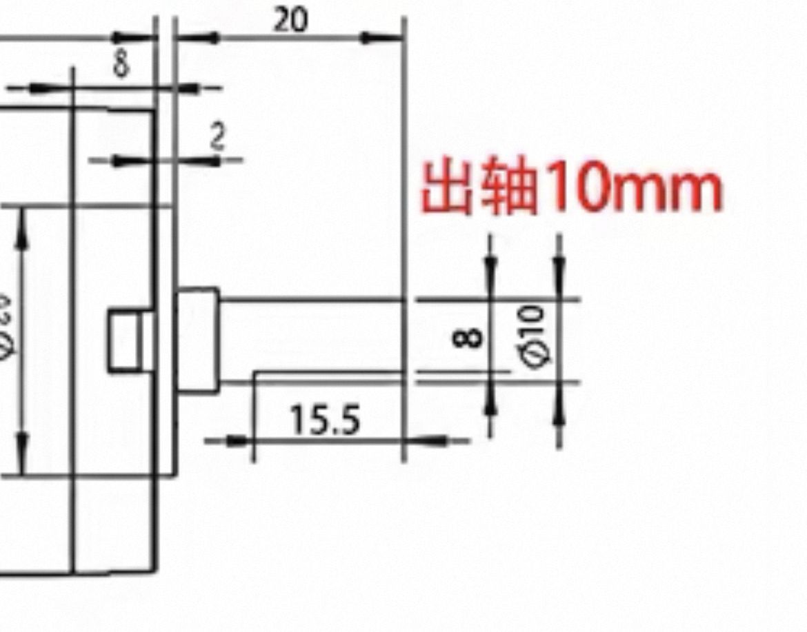

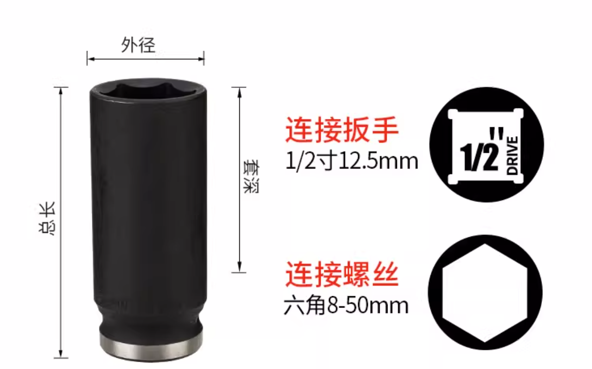

我们想搞一个用单片机控制电机定时拧紧螺丝的装置,控制一些精密仪器装置的螺丝松动问题,需要让电机输出轴和套筒连在一起。我们主要是搞大创,理论上差不多就可以,不追求实际使用,求助各位大佬了!!!为啥我看不见我发的图片,大家可以看到吗???
 楼主| 发表于 2025-8-18 11:16:19 | 显示全部楼层
才发现大家看不见图片,第一个是套筒,第二个是电机的D型输出轴

才发现大家看不见,发在下面了,希望大佬给个思路,跪求了orz

可以借鉴套筒扳手的结构。

加个连接轴就行,连接轴的一头做D型孔,与电机轴相连,连接轴的一头是方形凸台,与套筒的方形孔相连。
