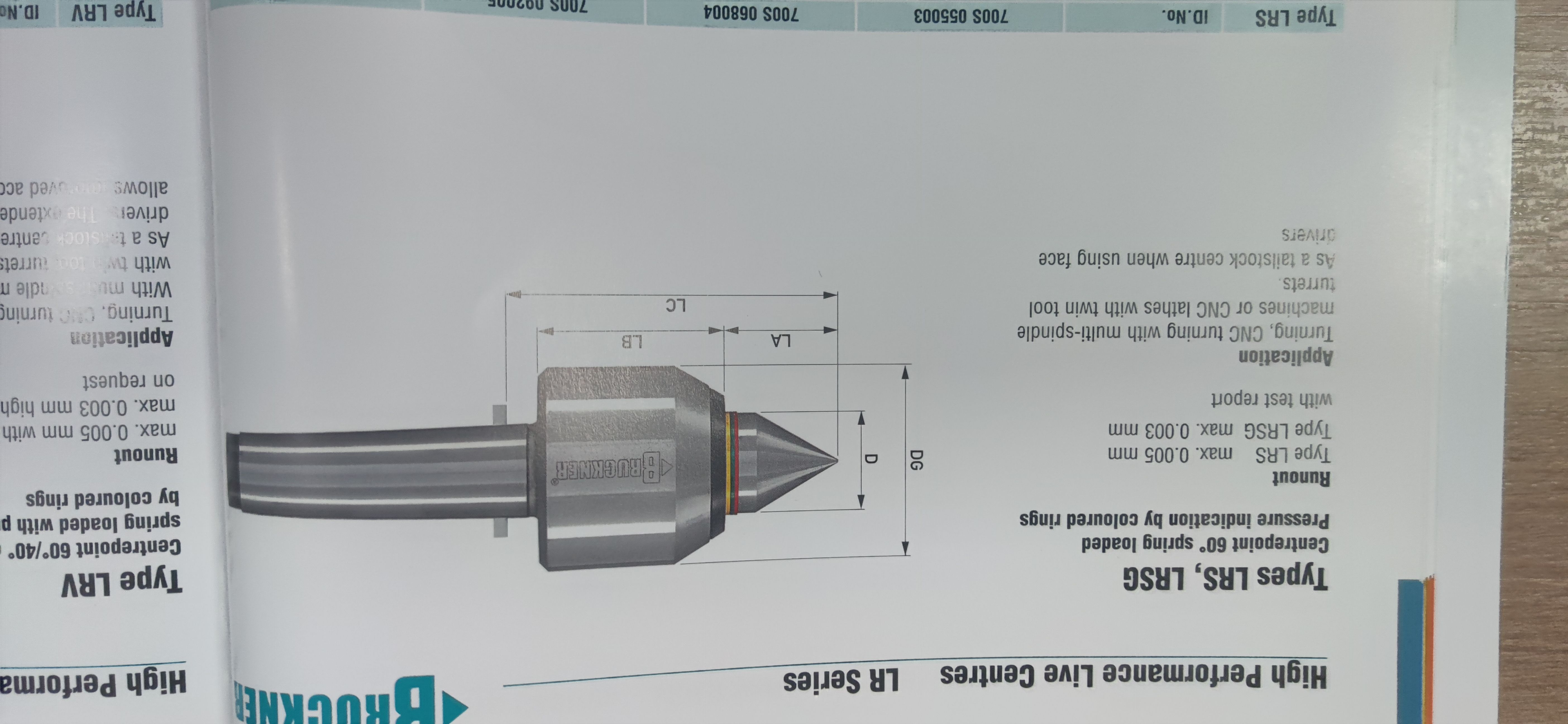

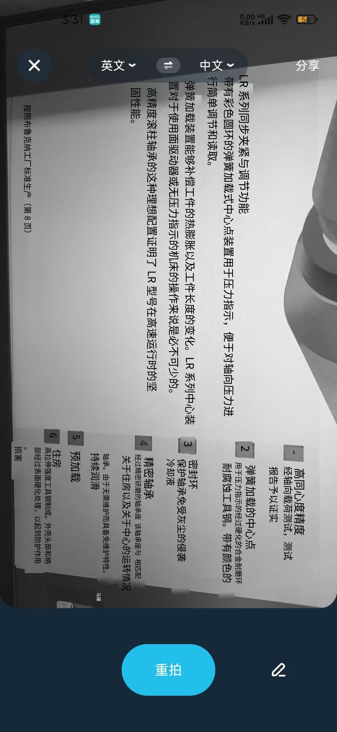

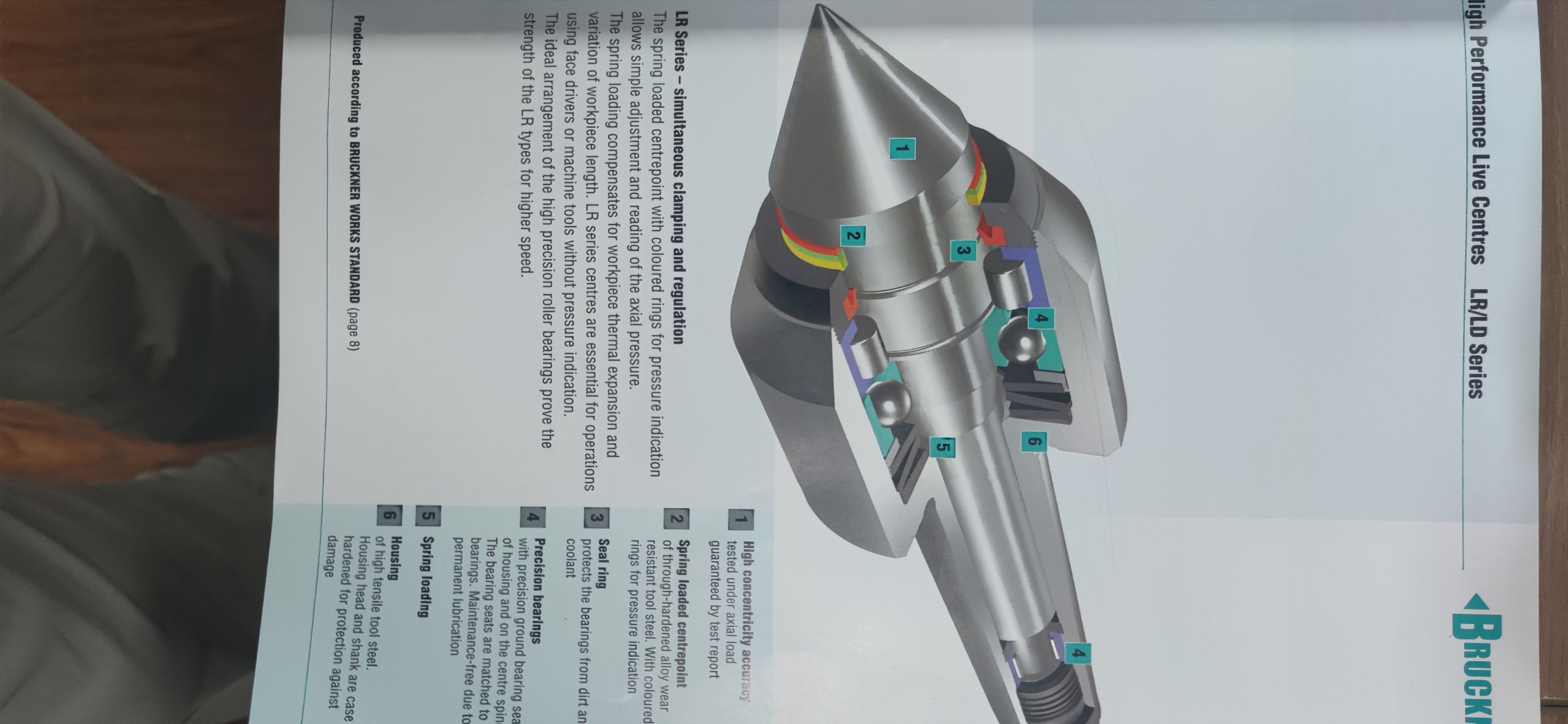

这个顶尖前面的彩色的是什么,就是2号的那个,图片是机翻,请见谅,欢迎各位前辈讨论

这个顶尖还是挺牛的哇,编号5的位置是弹簧,那就证明这个顶尖是可以伸缩的。编号2的地方是彩色环,可以指示压紧量,那就意味着彩色环和钓鱼的浮漂一样标记吃水深度。
蝶形弹簧  发表于 2025-8-18 18:56
弹簧为什么是这个样子?  发表于 2025-8-18 08:56
清楚  发表于 2025-8-18 08:54

cc851 发表于 2025-8-17 15:42
这个顶尖还是挺牛的哇,编号5的位置是弹簧,那就证明这个顶尖是可以伸缩的。编号2的地方是彩色环,可以指示 ...
这个彩色的东西,你说他会不会也有油封的作用,我看这个尖他有个台把这个彩色的压住了
