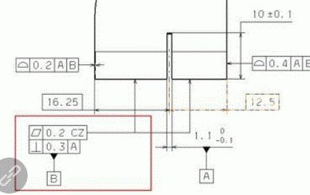

在一个平面上分成两个平面AB,平面AB的平面度要求一样为0.25,此时再加一个条件,标注平面A+B的整体平面度要求为0.6,请问整体平面度如何标注?

标注不了就技术要求里文字说明,不过这两个面在一个平面上,标注025的平面度总的平面度就已经约束了
发表于 2025-8-14 16:26:22 | 显示全部楼层
箭头指向两个要共面的面。框框末尾+CZ
发表于 2025-8-14 16:31:25 | 显示全部楼层
加CZ

非常感谢!虽然和我的问题不一样,但是也给我最近的一个问题提供了非常确切的解答,真的太凑巧了!
然后我的题目我可能确实需要再修改一下,准确来说是一个平面分成了两个区域,区域A和B,是在一个平面上的,这个要求其实是加工了之后的要求,以为这个平面在加工后形成了比较严重的不平整,明显的变形,所以才又增加了这个要求
