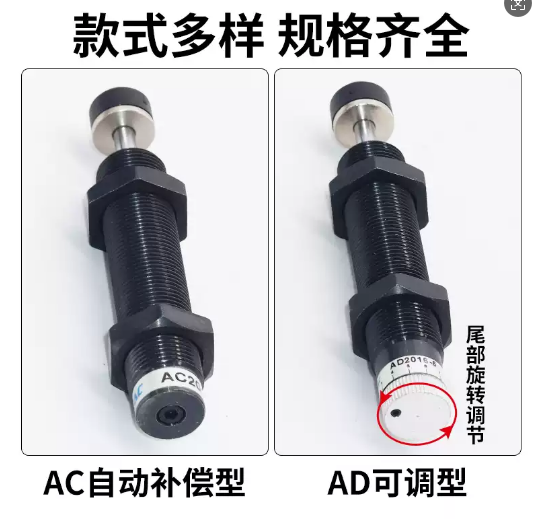

此处减震设计是否合理,请大佬看一下,给出优化建议

滚珠轴套去掉,然后滚珠轴套下面那个钣金孔做成长孔,长孔两侧翻边,这个翻边就阻挡你说的左右晃动了

你把轴套去了,直接用弹簧加个垫片压住试试

你是参考的这种结构吧,轴套没意义,弹簧上面也搞个铰接点,还有左边那个地方是连接上了吗

震动不大,要求不高,买个成品减震座不行?

所以,我需要的是两个:弹簧 + 减震器,光有弹簧是会引起反复共振的,这个的确是我经验浅薄了。  发表于 4 天前

所以楼主需要的是弹簧+阻尼器
发表于 前天 10:40 | 显示全部楼层
楼主,你的小车如果质量不大的话,用这样的缓冲器与你的支撑弹簧并联,就行了。要想取得好的减震效果,最好把小车质量、振动频率,振幅等进行一个详细的计算。

1.左边旋转点去掉,也改为右边那种,这就是双导柱悬挂
2.左边旋转点不变,右边滑块去掉,再用连杆拉着,这就是14楼那种悬挂。
