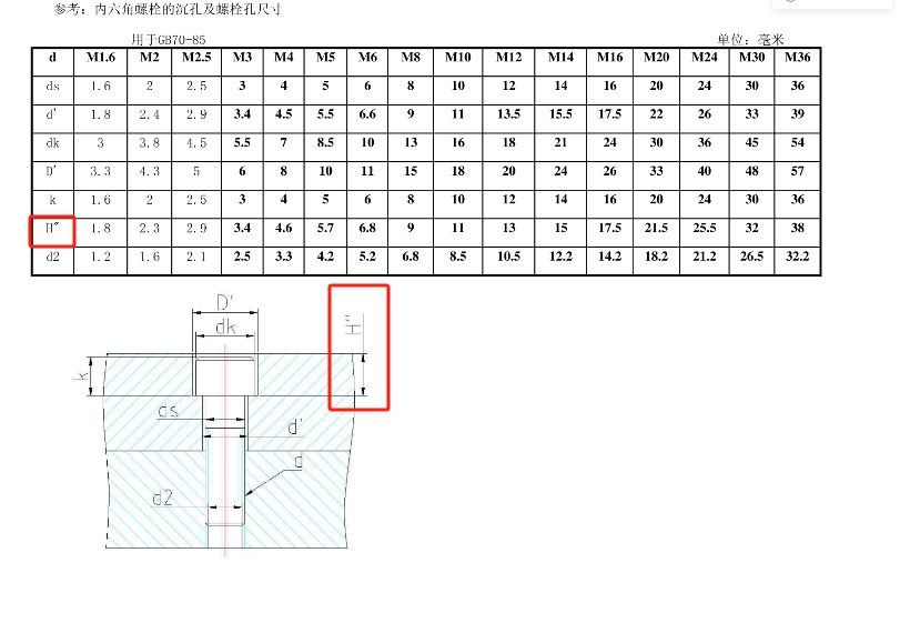

分享经常用到的内六角沉孔深度
发表于 2025-8-12 08:43:10 | 显示全部楼层 |阅读模式
常见沉孔深度

沉孔深度比螺纹的锁紧深度和螺栓长度选择重要吗?

CAD软件里直接调用,都不用刻意去记
发表于 2025-8-12 14:09:04 | 显示全部楼层
请查找国标《 GB/T152.2-152.4-1988 紧固件用沉孔尺寸》
发表于 2025-8-12 14:09:28 | 显示全部楼层
螺钉上面不用盖东西的一般深度都直接看着给了,需要盖东西的时候,且沉头没法给太深的时候,还是查下表。

SW自动生成
