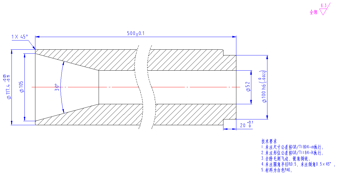

这个尼龙套,总数6件,淘宝找了一家加工商报价单件400含税,公司一直合作的加工商报价单件850含税,两家价格差了一半多,简直是暴利啊

加工行业,价格悬殊,没有什么正不正常的,我不是打击同行,可能人家400能做,做好了也不管毛刺有没有,切削液有没有吹干净,师傅随便卡一下,没大问题随便找个纸箱六根一塞就三通一达寄给你了,你收到了,有问题叫人家重做或者返工,互相扯皮;可能报价800的,下机之后,人家会修干净毛刺,清洗干净,吹干水分,每个尺寸都检测,然后每一根先用雪梨纸包一层,再用泡棉裹一层,然后用顺丰快递寄过去。有时候,不同的价格往往对应着不同的质量,不同服务的
