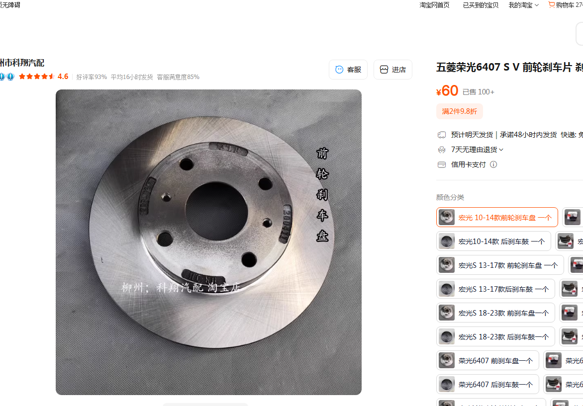

在所有宣传中,都宣传碟刹好,实际上,碟刹缺点很多,比如不回位,小车碟刹是不回位的,就是每次不刹车时,要磨出间隙,鼓刹有弹簧回位,这样会造成能耗高,刹车片损耗快
第二,刹车力相比鼓刹小很多,

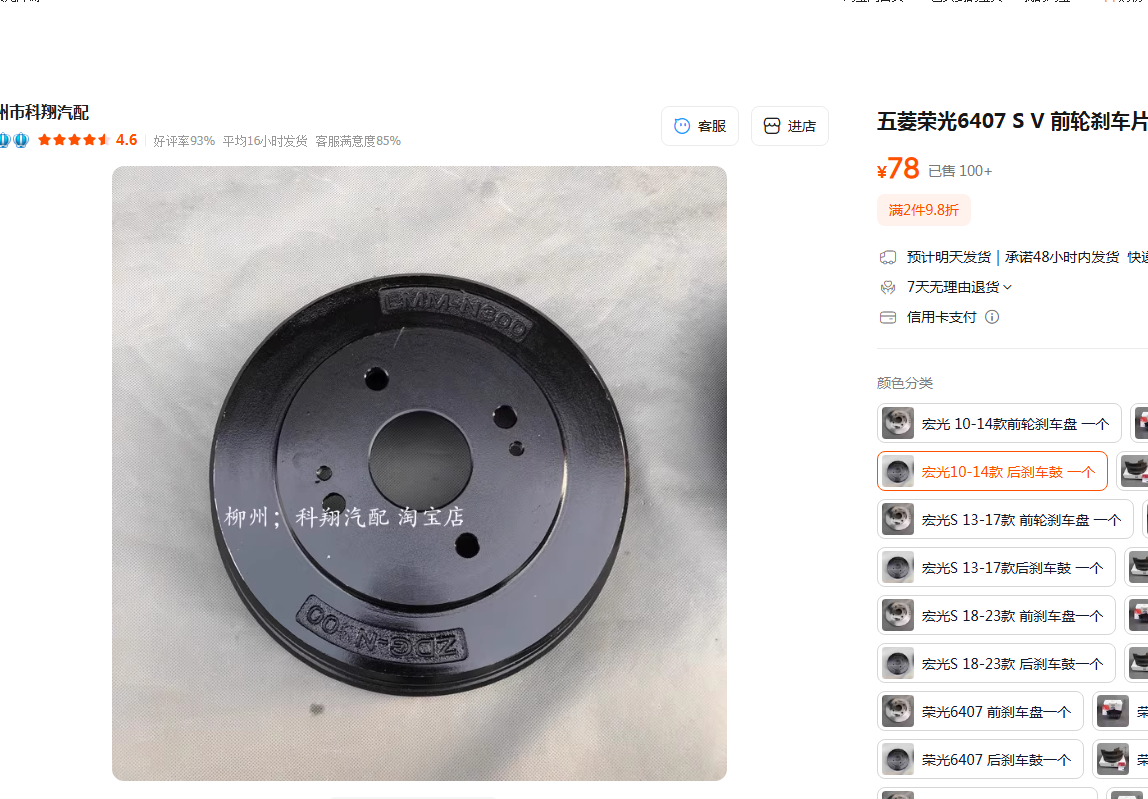

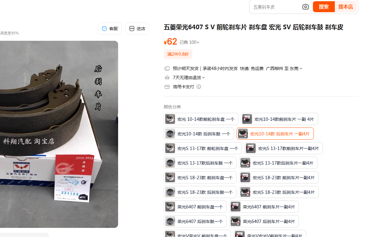

在有些车型,配有碟刹和鼓刹的车型,在淘宝配件中,鼓刹比碟刹贵20%比如宏光,同款车型,同家店的价格,
从结构上讲,鼓比碟要更多的材料,要更多的加工量,所以一定会比碟贵,
在实际使用中,鼓刹比碟刹刹车力更大,

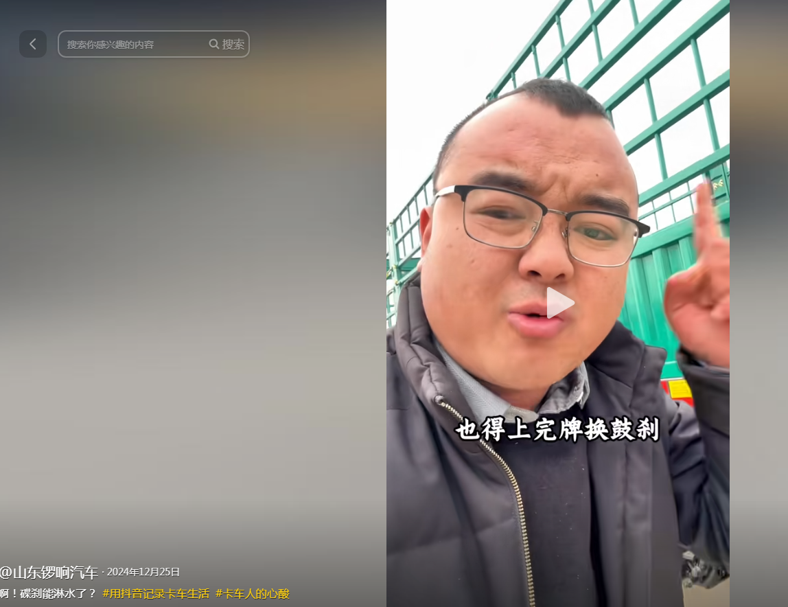

宣传上一定是宣传碟刹好,现在大货车用碟刹,坑惨了很多大货司机,有些大货车司机,宁愿违法也要把碟刹换回鼓刹,
多数人都信宣传,比如我车间干了30年的师傅还认为铝比铁贵,给我骂了,做加工 的,同样工件,铁的价格比铝贵太多,造车的也天天宣传用铝多好,实际上是车厂为了省钱,铝除了便宜,全是坑,钢就不一样,
厂家用碟刹不是为了你好,主要能收维护费,新出的东西,不管是好坏,都比老的贵,利润高,碟刹能减少制造 成本,又能在维护上收到车主钱,当然所有的车厂都会用碟刹,关于制动力,维护费,这是车主的事,厂家只要搞定了政府质检就行

你真能扯蛋,上下两条线,碟刹是面,开大货车的司机都恨死这个碟刹,刹不住,易坏,  发表于 2025-8-10 20:16
