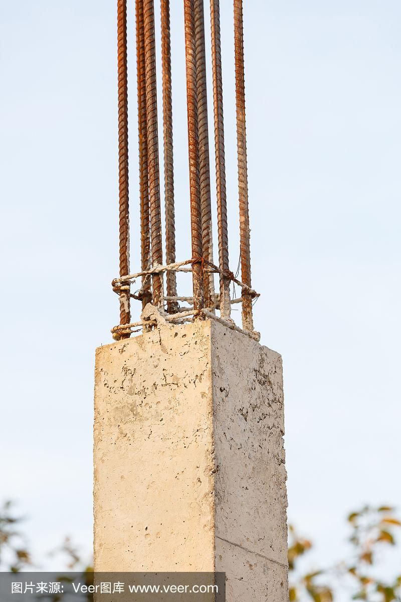

柱子有3米多高,20多根。
目前是柱子上面放个化肥袋子(钢筋也限制了袋子的储水量),灌满之后滴个一个多小时的水(四个面都有出水孔),过个两三个小时又要去加水。(要养护十天,白天都要加水)
大家有没有更好的办法?(每次加水都要共计一个多小时)

发表于 2025-8-10 17:02:01 | 显示全部楼层
装浇花的那种喷淋装置,买一卷那种细管,全部柱子串起来,一个柱子安装一个喷头

发表于 2025-8-10 18:28:47 | 显示全部楼层
柱子拆模后立即用塑料薄膜缠上,不要露缝即可。

农民的滴灌啊
发表于 2025-8-10 22:40:12 | 显示全部楼层
施工的喷雾防尘器
