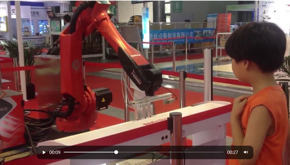

附图是大约10年前,我开发的一个弹琴机器人在展览会上表演弹钢琴,前面是我小孩在观看。
