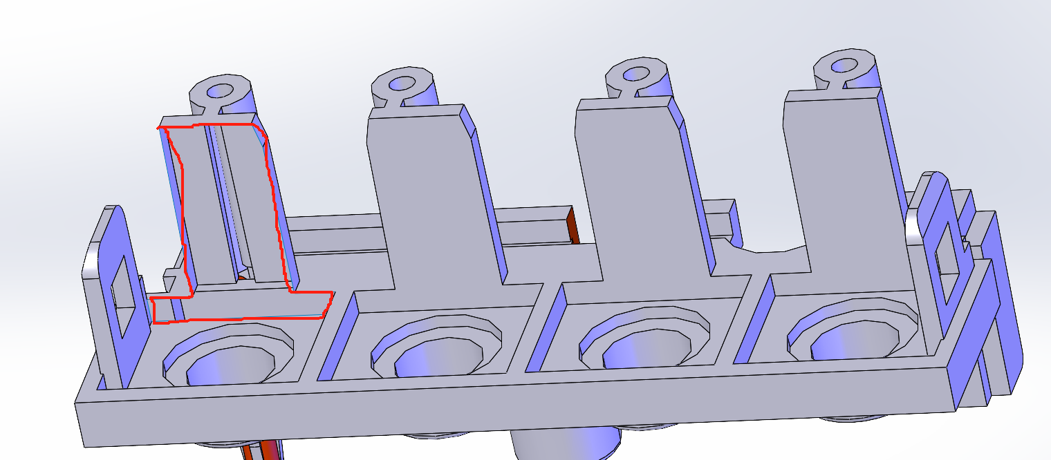

有没有坛友对这个SW曲面功能特别厉害的,我这个曲面有一块儿面是缺失的,想补上,不知道咋不,填充曲面选了边线,可能是因为边线不在一个面上,补不了,其他还有什么办法嚒

知道了,各位,画下面一条边线,在给一条引导线,拉伸就行了,试出来了

拉伸个面,然后剪一下呢,看样子就是个平面啊
不用剪,直接画条引导线,拉伸到面就行了,然后缝合就行了。

step转实体容易出现这个问题,
