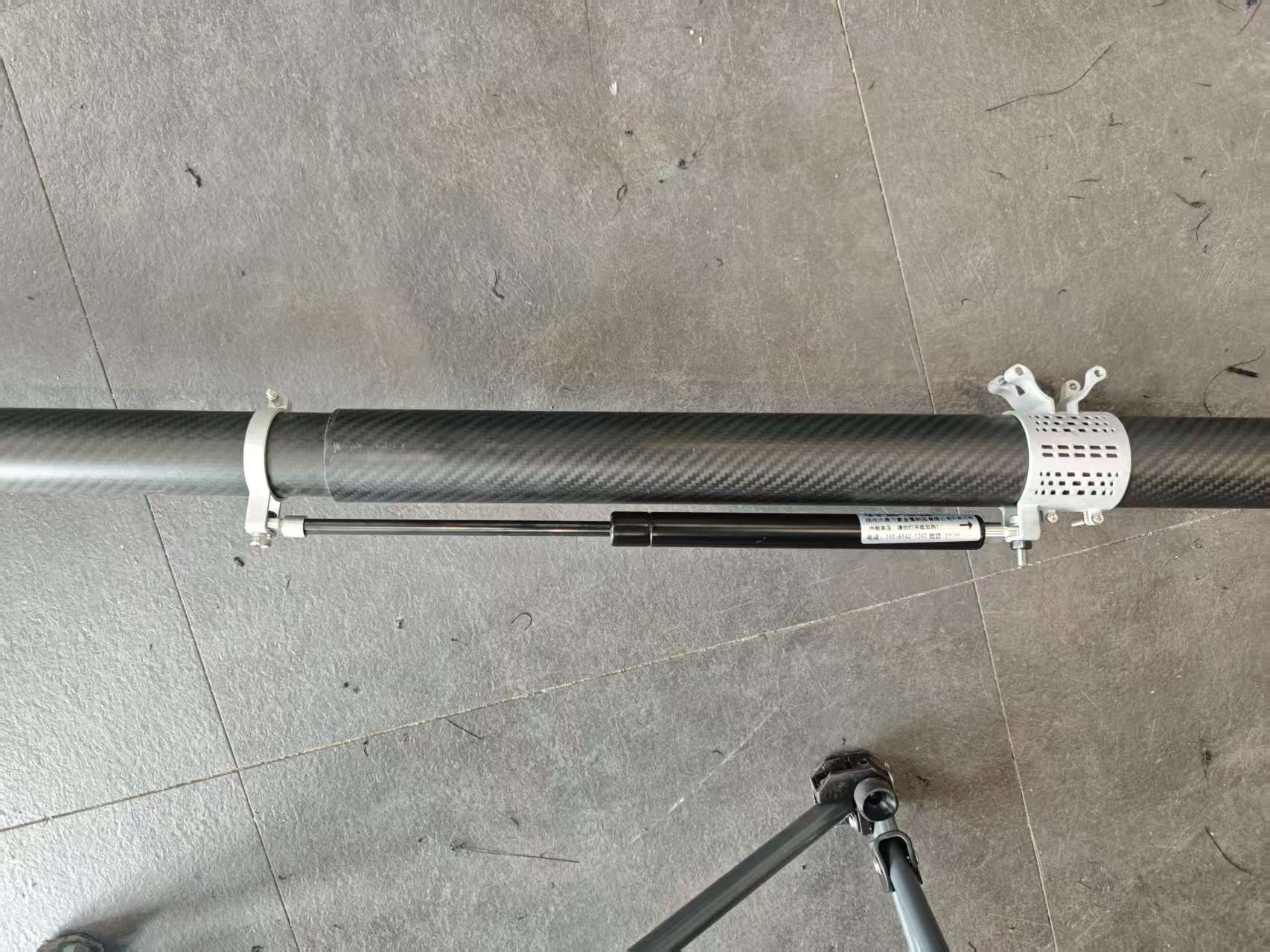

帮帮孩子
下面是一个气弹簧,前后能伸缩,但是要防止管子转动,怎么改啊
发表于 2025-8-8 13:58:02 | 显示全部楼层
管子能不能开槽
看着是碳管,一般碳管都是卷制不开槽  发表于 2025-8-8 16:02

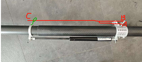

发表于 2025-8-8 14:35:51 | 显示全部楼层
大概这样,支架固定在底座上,伸缩杆限定在支架上滑动
发表于 2025-8-8 15:51:01 | 显示全部楼层
卡箍夹紧一些还会转吗
发表于 2025-8-8 16:24:30 | 显示全部楼层
加个八字环,把气弹簧外壳和外圆管固定
发表于 2025-8-8 16:48:43 | 显示全部楼层
如果是碳纤管不能开导槽加销钉,可考虑在内孔增加导杆导槽结构,行程会受限。不行那只能外部加导向了,在气弹簧的对面加一个导向杆
发表于 2025-8-8 21:28:31 | 显示全部楼层
如果材质是碳纤维的话楼主这种要求很难达到。就是金属材料想达到这种使用要求的多数采用花键轴的方式来实现。
发表于 2025-8-9 08:18:58 | 显示全部楼层
打个孔,然后加销钉
发表于 2025-8-9 08:49:06 | 显示全部楼层
再加一个空气弹簧。两个180度。要求不高的话,应该差不多能行。
发表于 2025-8-9 10:26:18 | 显示全部楼层
不能在圆管上加工的话,外侧加滑槽
