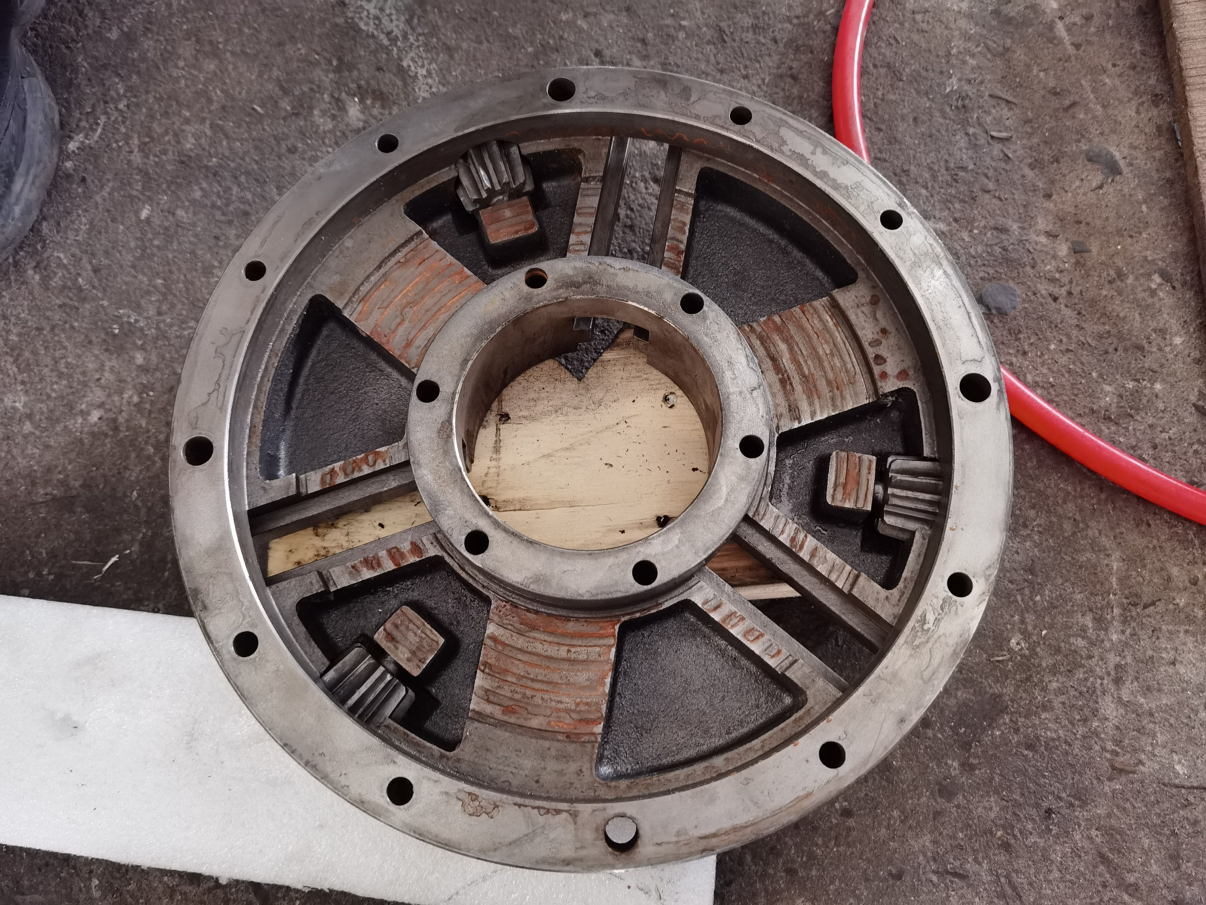

[media=x,500,375]【除完锈的12寸超薄三爪自定心卡盘-哔哩哔哩】 https://b23.tv/7qrstjJ[/media]我已经在哔哩哔哩上传了四分多钟的视频; W. H4 |$ g" t) X+ `( G

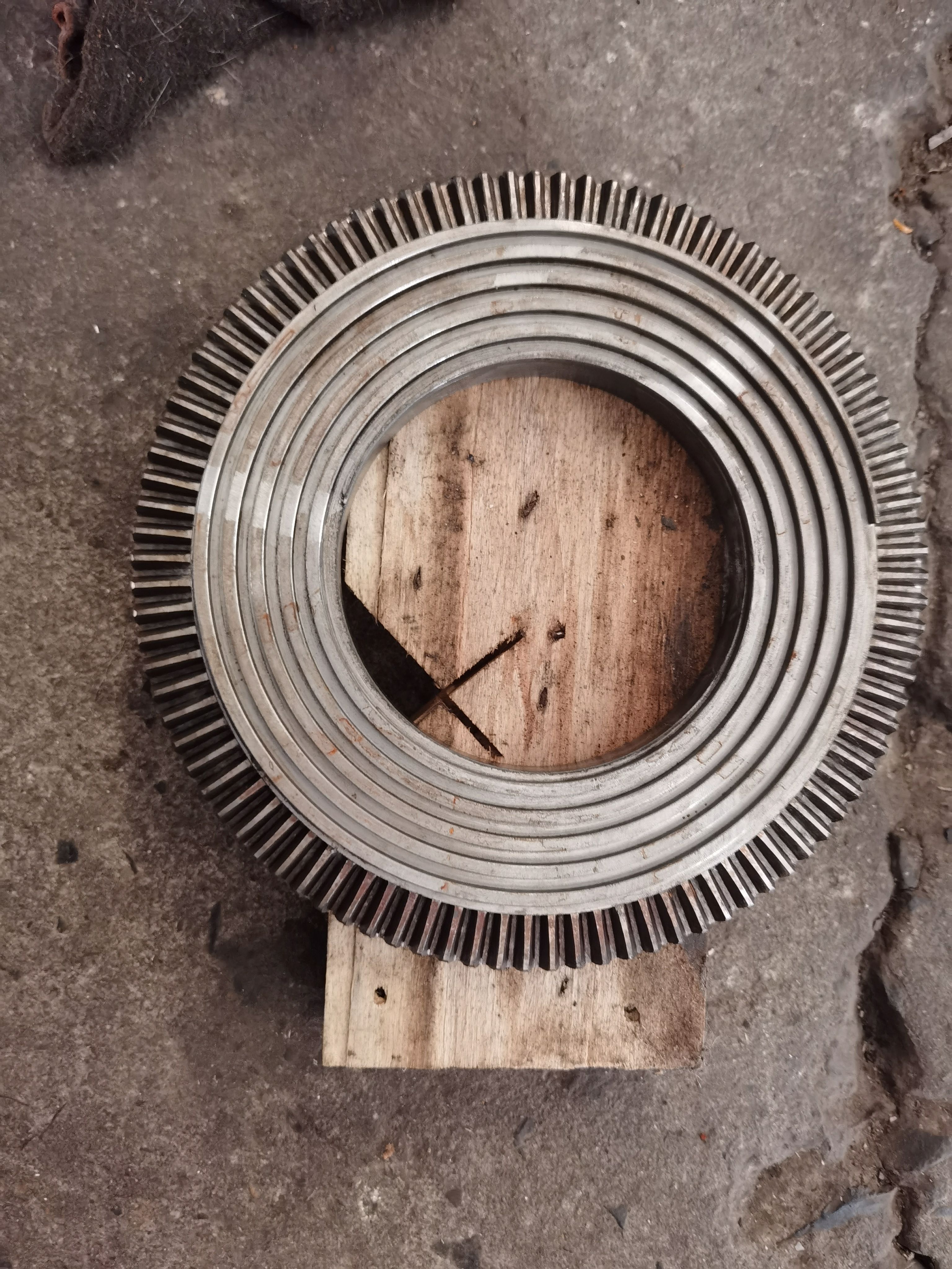

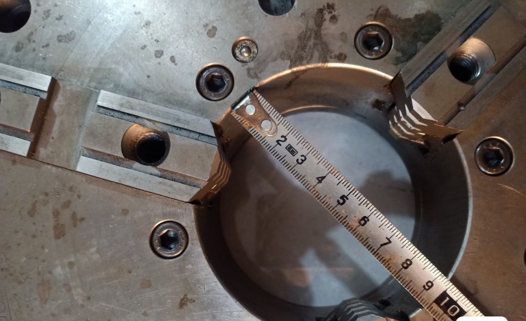

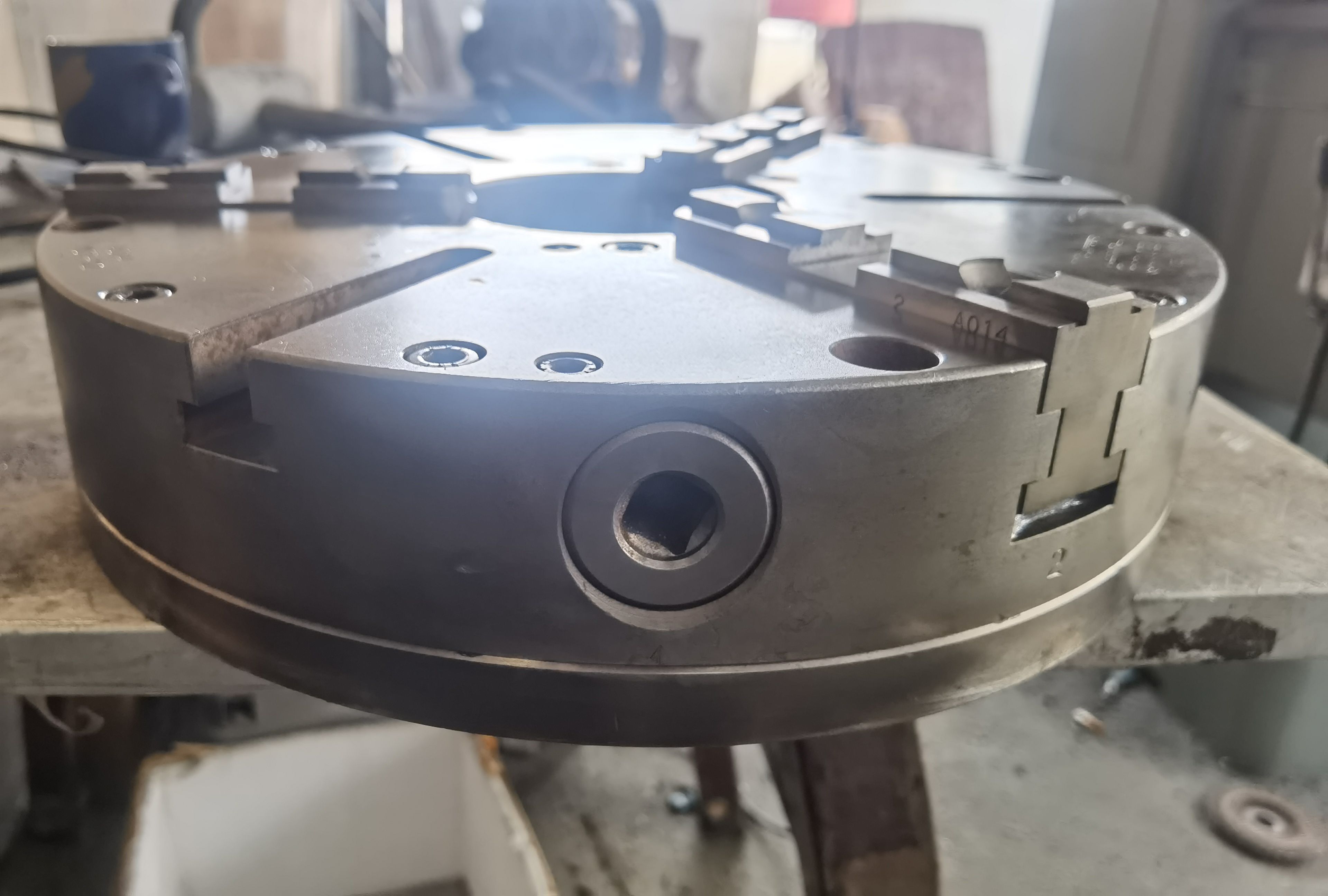

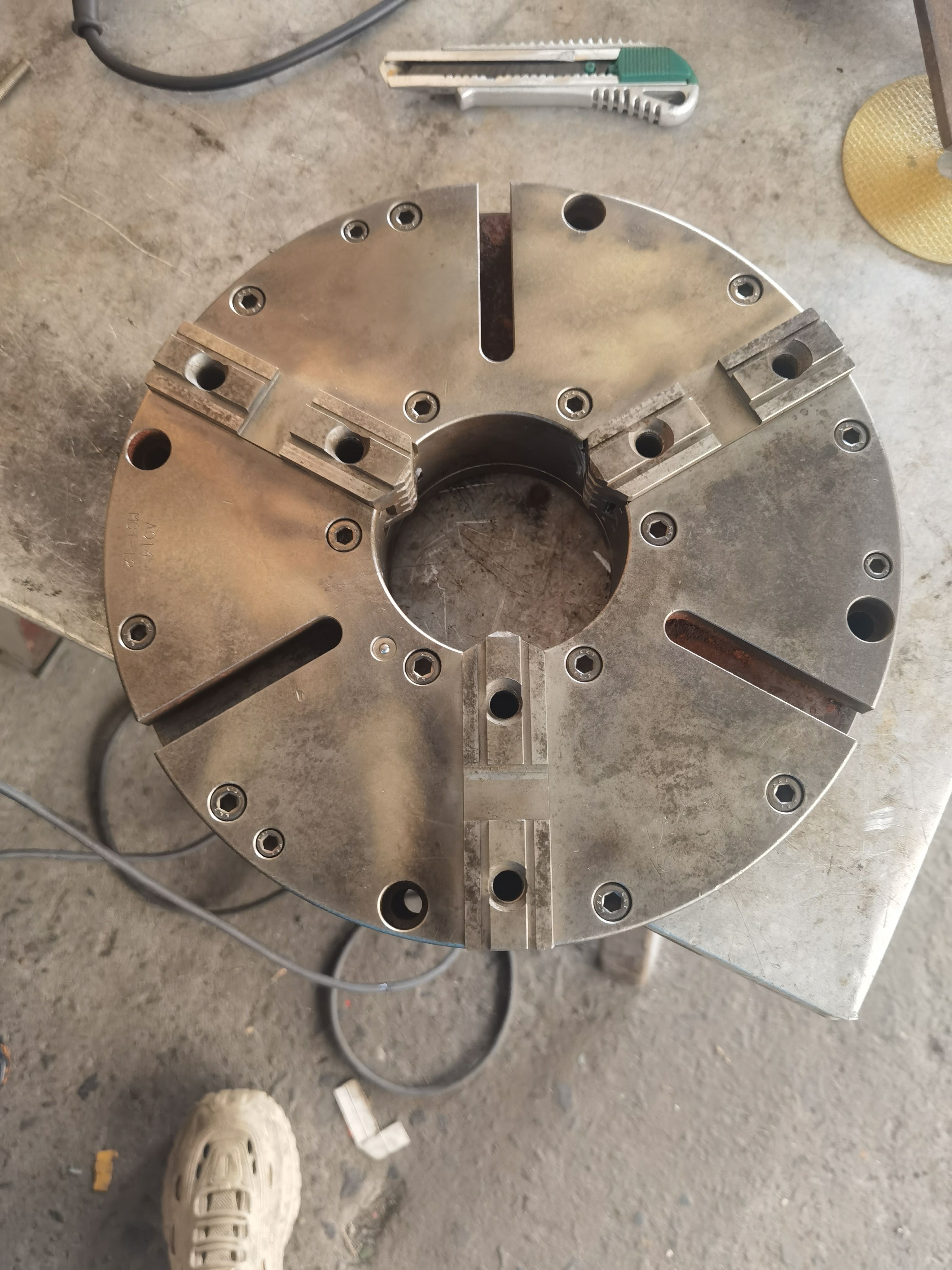

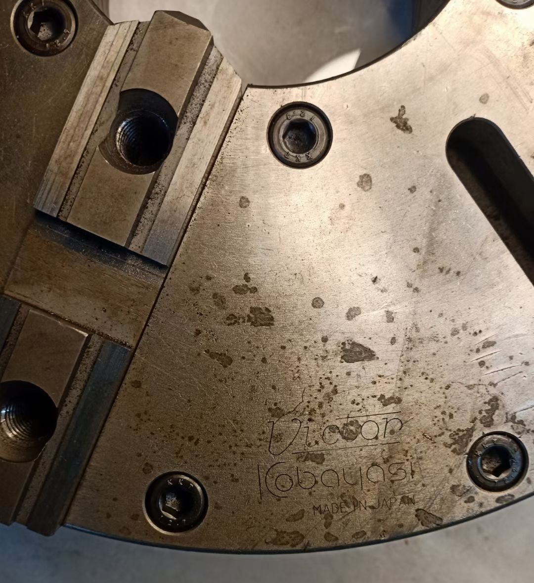

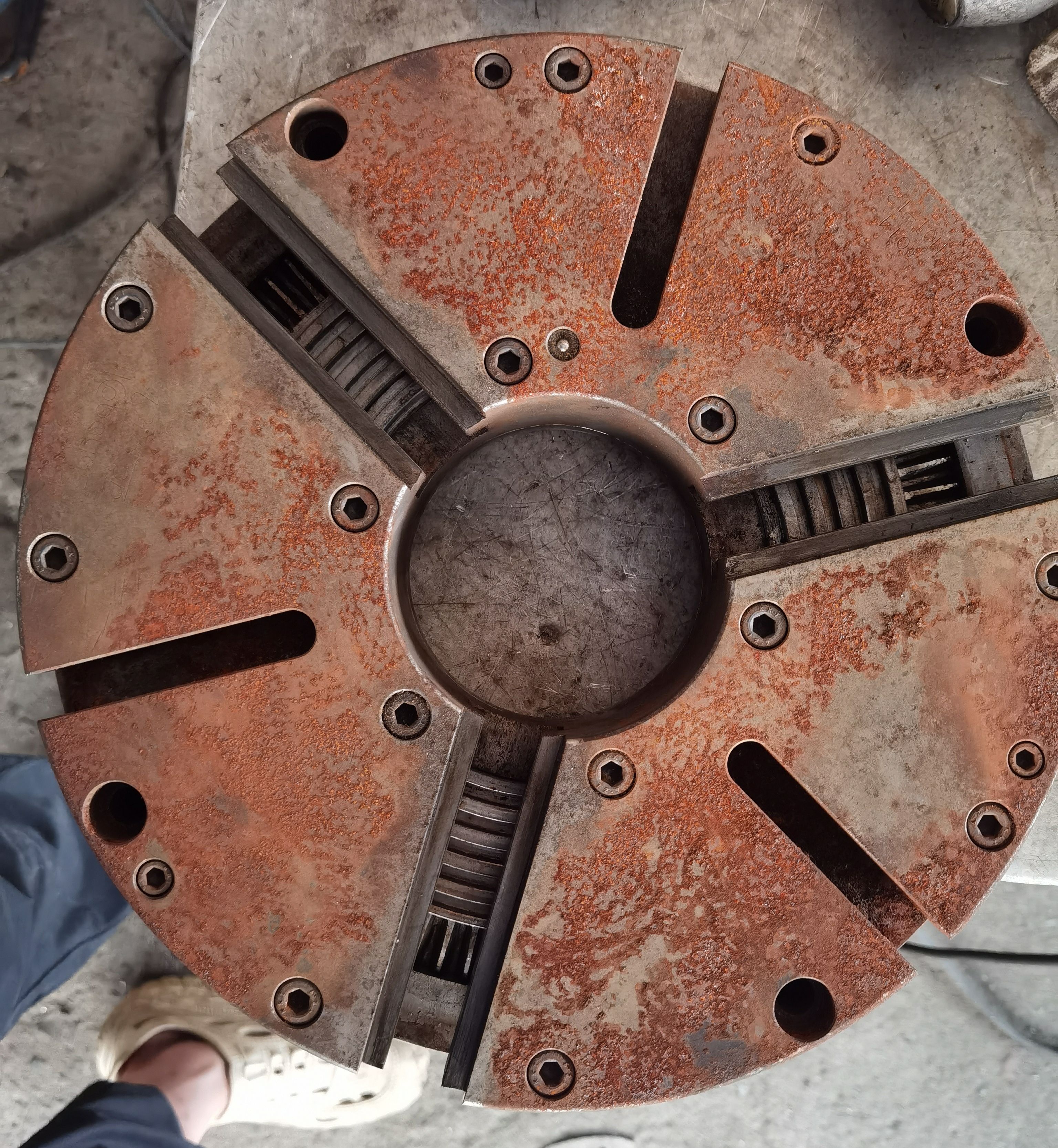

mmexport1754109678499.jpg mmexport1754109675485.jpg IMG_20250804_135733.jpg IMG_20250802_135741_edit_1215591382540555.jpg mmexport1754109681049.jpg mmexport1754109683436.jpg mmexport1754109688179.jpg mmexport1754109690596.jpg mmexport1754109694588.jpg IMG_20250802_142605.jpg IMG_20250804_134823.jpg 这个卡盘买来三四年了就放店里的地上,我就底下垫了一层瓦楞纸。几年没有淹水,今年7月份一个月接连淹了三次我才想起来抢救它一次。去年罗店一个做机加的朋友要问我买,出我一千多元,我摇摇头,告诉他买不到的,我自己本人在收藏卡盘,这个不卖的。不过我以前卖掉过一个NEWS牌的195毫米的同类别的超薄卡盘。但是那是一体爪,不是上下分体爪。后来知道NEWS牌应该和我这个Victor牌应该是出自一家。应该是小日本小林铁工的产品。小林铁工的卡盘产品在世界上也不算大牌,但是人家这个超薄卡盘目前看来也是世界独家,竟然没有人家仿他家的这款产品。我也算阅历了瑞士,德国,奥地利,法国,英国,美国,瑞典,日本等国的大量手动卡盘,小林铁工这款卡盘只有台湾的千岛有一款NBK系列超薄卡盘接近,但是设计语言差别实际还是很大的,还有一款瑞典产的被瑞士肖布林102机床作为选配的一款手动卡盘,但是设计语言还是有很多不同,这个305毫米12寸卡盘,主盘体厚度在4.5厘米左右,它的那个拧紧的伞齿驱动轮才35-36毫米吧,主体厚了一丁点,背盖在1.5厘米,所以加一起总厚度只有6厘米多,实际可以舍弃背盖的,背盖是用来支撑内部那个大伞齿,并且作为封盖,还有安装止口,这些功用也可以直接让安装端面来替代实现。所以这个12寸卡盘的极端厚度在4.5厘米。

+ M/ ]2 B" F* P7 u: k整体就是包括背盖在6厘米多,实际背盖可以去掉,那就在4.5厘米厚吧。外径305毫米。
发表于 2025-8-7 16:20:06 | 显示全部楼层
这个齿和螺旋在同一侧
貌似容易脏,,,,  发表于 2025-8-7 17:03

游标卡尺量了余下,68MM厚,整体不到7CM厚。关键是爪背弧齿与螺旋齿至少有5圈啮合,所以夹持强度也足够。不是一般测量仪器上的轻载卡盘那样3-4圈的啮合量,所以这个卡盘可以用在加工中心等承载力不算小的场合中。不是个绣花枕头光看不中用。 104510sppfsnpj8s1n2sa7.jpg 一个老外好像是个东南亚人,它在做一个工件,用的分度头装夹工具就是一个日本NEWS的超薄型卡盘。
