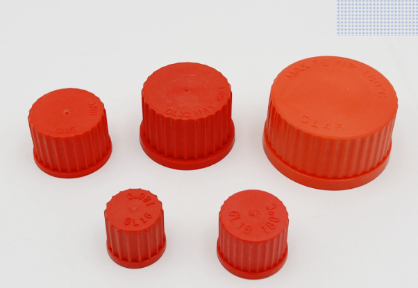

这是一种用在玻璃容器和塑料瓶盖上的螺纹,名字叫作GL螺纹,尺寸参数什么的我找遍全网也没有找到结果,但是这种螺纹交给玻璃的供应商,他们还做得出来,做出来的和买的塑料瓶盖还能顺利拧合
GL螺纹到底是什么螺纹?

德国标准化学玻璃仪器的螺纹接口类型
发表于 2025-8-4 10:04:08 | 显示全部楼层
德国工业标准DIN;28/32/40/45/80在DIN 168-1;善用搜索引擎;善用deepseek;

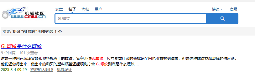

 楼主| 发表于 2025-8-4 10:18:49 | 显示全部楼层
FANZAI 发表于 2025-8-4 10:16
社区里早就有相关帖子和材料。
没找到,应该怎么搜索关键词
搜索关键词 “GL 螺纹”  发表于 2025-8-4 10:24
搜索关键词 GL  发表于 2025-8-4 10:22
 楼主| 发表于 2025-8-4 10:36:39 | 显示全部楼层
社区里早就有相关帖子和材料。
这样搜索出来就只有我现在发的这篇帖子
你搜索关键词肯定和咱写的不同  发表于 2025-8-4 10:39
