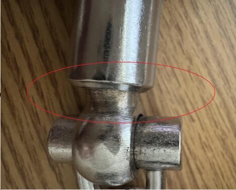

如图,下面的部分是如何能塞进上面的部分的,不掉下来,自己有分开的部分,如何处理?
发表于 2025-8-4 10:16:04 | 显示全部楼层
这种都是滚压收口的
 楼主| 发表于 2025-8-4 10:37:17 | 显示全部楼层
自己有办法DIY弄吗
小锤慢慢敲,不要压死了。  发表于 2025-8-4 11:42
发表于 2025-8-4 13:39:06 | 显示全部楼层
这个是一种摆碾工艺,如果是不重要、不会自重脱出的话,只要在孔的稍有过盈的情况下,只要挤进去就可以了,可不用摆碾.

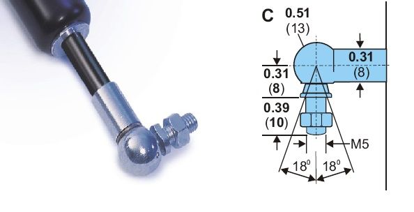

发表于 2025-8-4 17:23:05 | 显示全部楼层
ACE的空气弹簧安装配件,顶部的轴耳,结构类似,有一个卡簧销:
发表于 2025-8-4 19:25:13 | 显示全部楼层
像是烘装工艺形成的。
发表于 2025-8-5 07:57:18 | 显示全部楼层
加热敲
