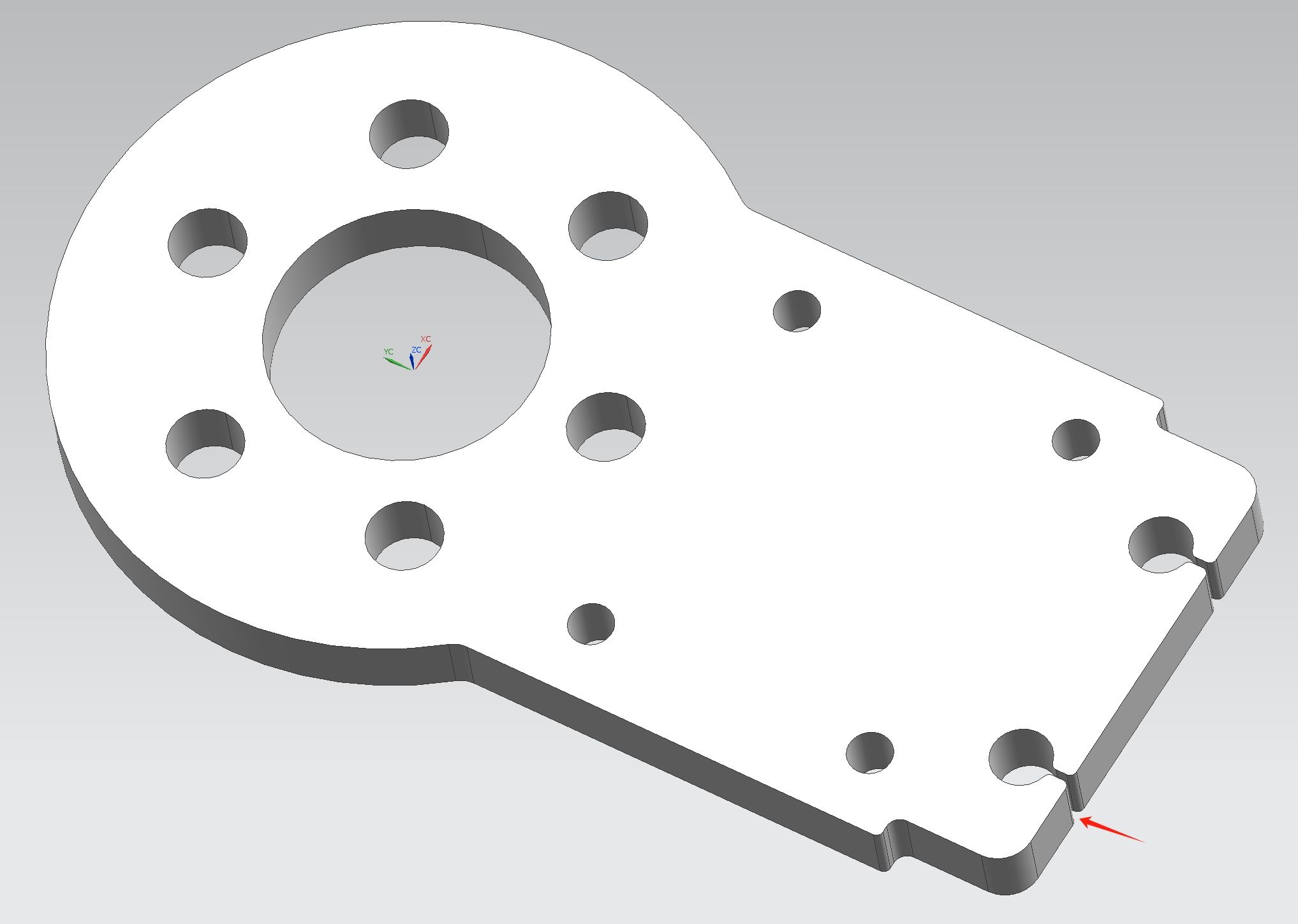

铝件板,安装孔奇怪的开了一个0.5mm的槽
发表于 2025-7-30 09:56:52 | 显示全部楼层 |阅读模式
一个铝件板,安装孔奇怪的开了一个0.5mm的槽,不知道为啥?
发表于 2025-7-30 10:10:50 | 显示全部楼层
看装配图
发表于 2025-7-30 10:12:48 | 显示全部楼层
线割走线的?
发表于 2025-7-30 10:13:29 | 显示全部楼层
有些激光割的,故意开的槽,有些线割 也会开,
发表于 2025-7-30 10:19:36 | 显示全部楼层
线切割没必要呀,先钻个孔就可以走线了,而且其他孔都没有缺口,就这两个有,这个应该是有特殊用途的
我觉得有道理,激光割可以从中间穿孔,线切割可以预制孔。别的孔都没有,就这两个孔有槽,应该有其用途  发表于 2025-7-30 14:48
发表于 2025-7-30 10:21:05 | 显示全部楼层
这个槽边上还要圆弧倒角,这个加工成本不低啊
激光切割的,不用啥成本  发表于 2025-7-30 17:52
发表于 2025-7-30 10:24:00 | 显示全部楼层
要看你这个孔是做什么用的,穿轴还是过螺丝
发表于 2025-7-30 10:25:21 | 显示全部楼层
不问就懂
发表于 2025-7-30 10:30:22 | 显示全部楼层
有可能是定位孔,比如打销钉的时候,孔小了点可以因为槽的存在而能够撑开一点点,保证能装进去
发表于 2025-7-30 11:00:22 | 显示全部楼层
应该看技术要求和装配图
