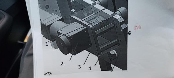

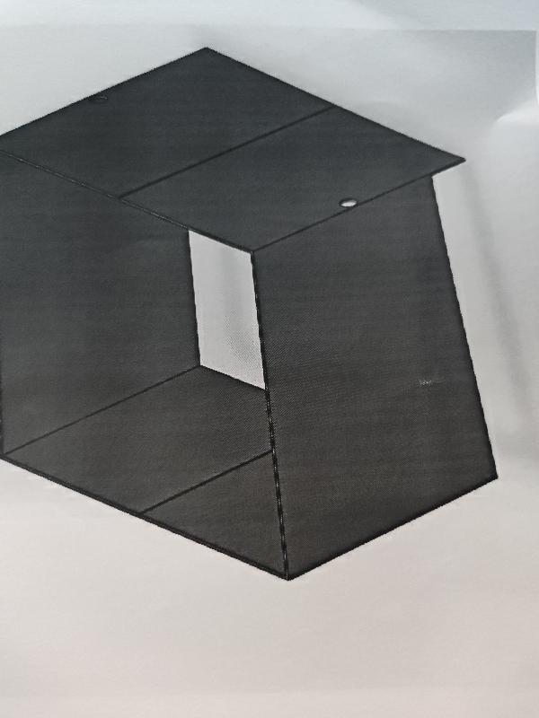

如图这个联轴器转动的场合需要加罩壳,如图设计的罩壳是两拼的,单独一个罩壳是不行的,因为无法安装。当然为了美观可以让那个可以让这两个钣金拼接线位于侧面

围三补一更美观
我操,你这句话为什么不早说,我有个罩子,就是和楼主一样对半开,很难看,我怎么没想到围三补一  发表于 2025-7-26 21:05
发表于 2025-7-27 09:48:40 | 显示全部楼层
设备端头的安全罩需要全封闭的,光漂亮不行关键是实用,这个问题做好找安全工程师咨询一下。
发表于 2025-7-27 10:09:07 | 显示全部楼层
围三补一,或4方框都作过
