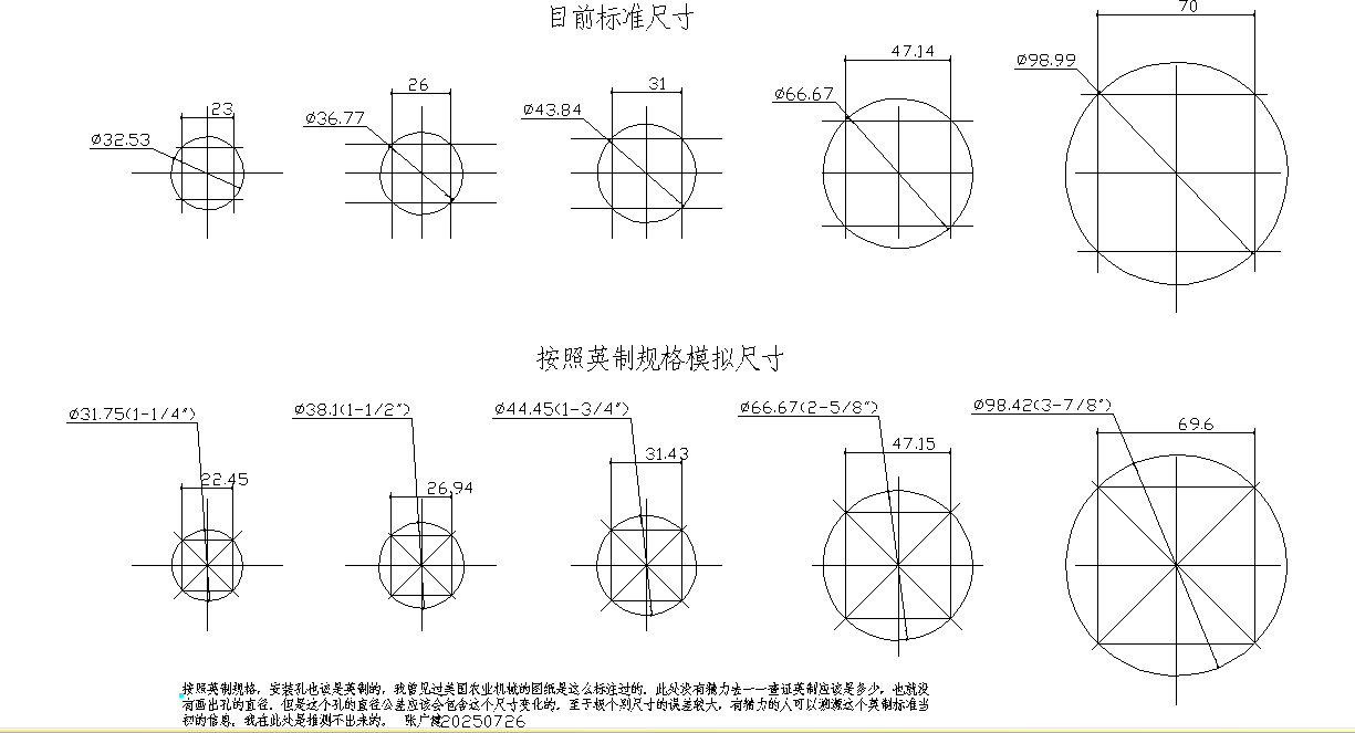

为什么57步进电机的安装孔距不圆整?
发表于 2025-7-25 17:41:57 | 显示全部楼层
本帖最后由 路人丙 于 2025-7-25 17:43 编辑 8 z& ?7 Y% e5 U3 _1 v3 J
/ x) V' j+ }4 d4 A  t
步进电机的型号命名通常基于其端盖外形尺寸(法兰尺寸),该尺寸指电机安装面的正方形边长,例如“57”即表示57mm×57mm的外形框架‌。安装孔距(固定孔的中心距离)则小于外形尺寸,这是为了预留边框空间并适配机械安装需求,具体数值由行业标准(如NEMA规范)决定,而非与型号数字成严格比例关系‌。
以用户提供的孔距数据为例:
  • 28电机‌:外形约28mm×28mm,孔距23×23mm(差约5mm)‌;
  • 35电机‌:外形约35mm×35mm,孔距26×26mm(差约9mm)‌;
  • 42电机‌:外形42mm×42mm(NEMA 17标准),孔距31×31mm(差约11mm)‌;
  • 57电机‌:外形57mm×57mm(NEMA 23标准),孔距为47.14×47.14mm(差约9.86mm)‌。. a/ n: r( U9 c& a/ G7 |* [
57电机的孔距之所以为47.14mm(或近似47mm),主要原因是NEMA 23标准统一规定了其安装尺寸,以确保与驱动器、支架等组件的广泛兼容性‌。这种非线性的差值源于电机内部设计(如线圈布局和磁路结构)的优化,而非简单递增;历史上,不同尺寸的步进电机由各厂商协作形成事实标准,优先考虑设备互换性而非数学一致性‌

发表于 2025-7-25 18:20:19 | 显示全部楼层
公制不对看英制,然后你就发现,嘿你别说,你还这个别说。
发表于 2025-7-25 18:23:13 | 显示全部楼层
这个小数点后面两位,在手摇钻孔的年代,加工师傅不骂娘都难
发表于 2025-7-25 18:34:14 | 显示全部楼层

发表于 2025-7-26 10:36:59 | 显示全部楼层
42 57 86也非公制的正常用值,
发表于 2025-7-26 16:22:36 | 显示全部楼层
我大体看了一下那个标准,看不出什么,就是个标准,和iso或者国标的性质一样,只是给出了结果,没有给出这么做的原因和过程,这个一般在标准的编制说明中可能提到,或者原因都在编写这个标准的那几个标准编写者的脑子里,别人不会知道的。这跟国内的标准的制定的情况是一样的,大家只有执行的份。要么说标准化是个门槛呢。
+ t5 o" _: w/ {1 ?' U; t6 X2 I
5 [" z+ X$ q4 M: z( m/ [我层看过美国农业机械的一本资料,里面螺栓和孔都是英制,当然pcd都是英制,我就猜这个应该也是同样的道理。我尝试了一下pcd(没有去查孔径的英制尺寸,论坛肯定有这方面比较熟悉的坛友,可能更熟悉一些),按照公布的标准和英制圆整尺寸画了一下,基本差不多。至于那些小的误差,有精力的可以再去钻研一下很早的资料看看有没有收获。3 u' F, `" d7 z4 o3 E
4 P- _5 F- I  t0 @* N: x" q
所以要想了解这个标准为什么要这么制定,是一个很费神的事情,如果真是了解了为什么这么制定,那么恭喜你,你的水平至少在这方面和标准制定者达到了相当的水平了。' X% {3 |4 X4 n
& e! c8 Z+ V2 V: v# X/ |提出这个问题的楼主也是有心之人,也是爱思考的人。
实际我对26和26.94有点耿耿于怀,如果可能,找机会验证下美国产的电机的这个尺寸是26还是27,看这个图我感觉27不是更好吗?也许是设计27尺寸正好和和其它元素干涉了,不得已改成26了?我不知道,找电机厂求证   发表于 2025-7-28 09:52
实际针对47.14这个规格,在设计配套孔间距时,完全可以47,既方便了加工,这样车间加工人员也不会因此对你有误解  发表于 2025-7-28 09:47
看了您这张图,稍微有点明朗了,可能还真就是个有点凑巧的事,还有就是习惯使然。至于这个pcd尺寸,可能和优先数系有关系  发表于 2025-7-28 09:27
有见地  发表于 2025-7-27 09:52

发表于 2025-7-26 18:28:04 | 显示全部楼层
这个可能和引进的年代和单位测绘有关,最早引进57电机可能呆板些,直接保留了转换值,大家都跟着他了,其它测绘的就圆整了
步进或伺服电机的安装尺寸的标准,可能有更多的发现,希望做电机的坛友多研究一下这个问题,这跟他们的专业更近一些,使用电机的坛友对这个话题兴趣不大   发表于 2025-7-27 15:04
这个应该跟我们引进无关。是原来就已经这么处理了。所以要研究的是比较早时间的标准的变迁历史了。我估计如果找一下80年代左右的美标或iso关于.  发表于 2025-7-27 15:02
我的推测和现在的实际尺寸在某些规格上误差还是有点大,貌似原来的规格还可以更小些误差,但为什么这么处理我也没找到更进一步的信息。希望有兴趣的人继续钻研这个点,这是个出力不太讨好的活,有点钻牛角尖   发表于 2025-7-27 14:59
或者这么说,和我们可能无关,57的设计者未考虑公制国家的圆整,其它框架尺寸的就考虑到了  发表于 2025-7-27 07:29
从你上面的帖子看,孔距的来源是规整的英制圆径尺寸演变而来概率很大。  发表于 2025-7-27 07:29
而且,如果查一下iso标准,可能会发现我们很有可能是把iso标准抄过来的,或者仅仅改了几个不重要的地方,比如,孔距是按照人家的,只是孔径由英制改为了公制,所以才演变成现在这样。有精力的可以去查80年代国外标准   发表于 2025-7-27 06:49
