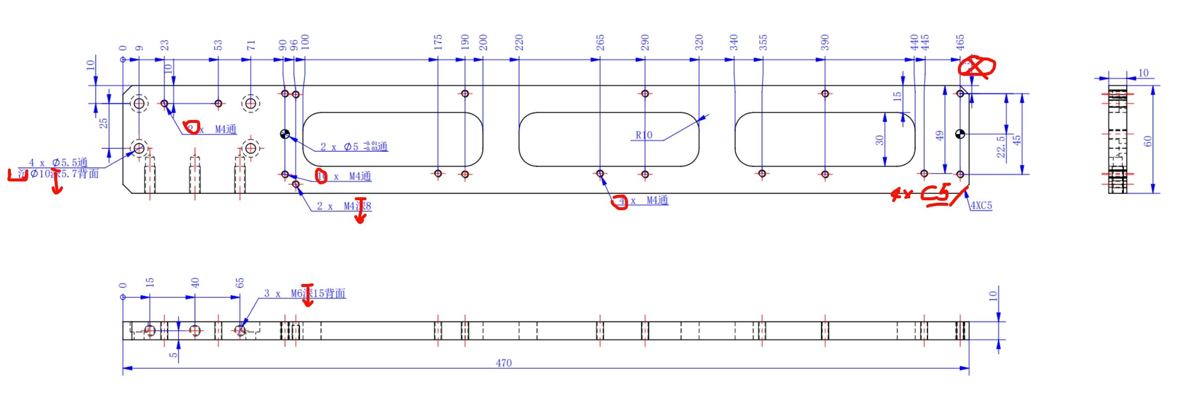

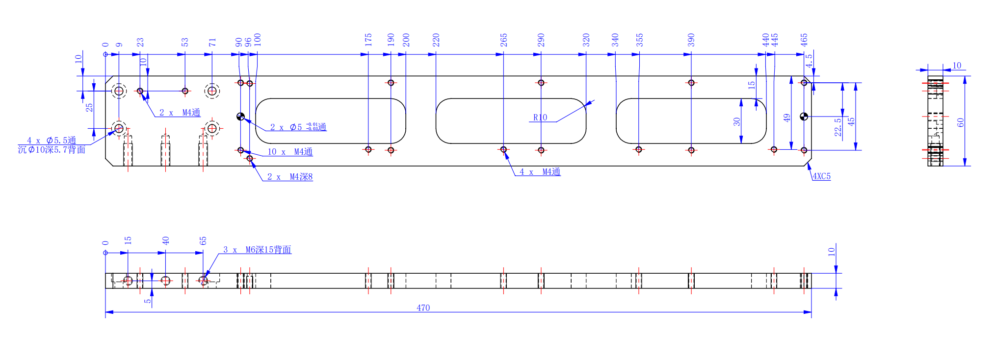

这是一张按照新入职公司的制图标准标注的一张工程图,我总感觉不太习惯。来大佬帮我看一看

发表于 2025-7-23 19:57:22 | 显示全部楼层
这个图放得不对,要沉头为附视,减少虚线,关键能减少车间加工错误
对  发表于 2025-7-24 09:46
发表于 2025-7-23 20:05:29 | 显示全部楼层
虚线整那么多干嘛,该剖就得剖。
发表于 2025-7-23 20:06:05 | 显示全部楼层
这张图仔细研究的话车间技术员能把加工工艺安排下,也能成活儿,就是看着别捏。当然习惯了也就好了,新来的接这个活儿肯定费劲。
发表于 2025-7-23 20:54:22 | 显示全部楼层
最近没少处理图图纸,头大。
发表于 2025-7-23 20:58:29 | 显示全部楼层
特征最多的面为主视图(也就是现在主视图的背面);俯视图也换成现在俯视图的背面;
不要虚线;
M4通合并标注;
M4不通的通过填充区别出来;
厚度10重复标注;
发表于 2025-7-23 21:31:50 | 显示全部楼层
1.视图选择不当
2.尺寸标注摆放稍微有点乱
3.两个M4不通孔缺少尺寸
发表于 2025-7-23 21:41:18 | 显示全部楼层
把主视图反个方向,去掉左视图。10mm板,M4深8,如果不是特殊要求,建议攻穿
发表于 2025-7-23 21:51:50 | 显示全部楼层
说一下我的看法吧,希望不对也不要喷我, 就当是个屁放了它吧
按照以前的制图标准,这样连续标注尺寸会产生累积误差,如果是人工划线制作安装孔会因为误差大而无法安装
现在电脑切割打孔就不会存在这种问题了,只要你的图是对的,机床就会按照你的图按照机床能够达到的精度做好
他现在这样标注,意味着最左边的基准面要加工的精度很高:不配合的表面,无需高精度。  发表于 2025-7-24 09:05
这次钟老师真的说错了。这是坐标标注方式。不是连续标注。 这张图最大的问题是坐标基准选择错误——要选一个精基准。 他现在这样标注,意味着...不配合的表面,无需高精度。   发表于 2025-7-24 09:00
