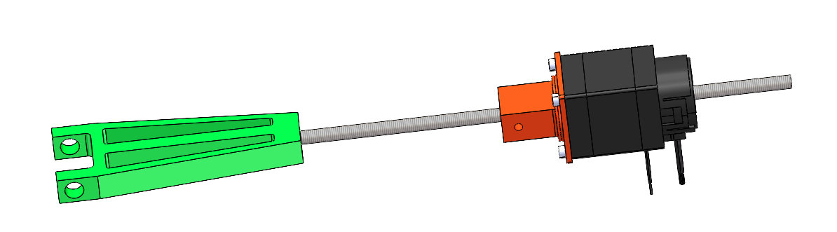

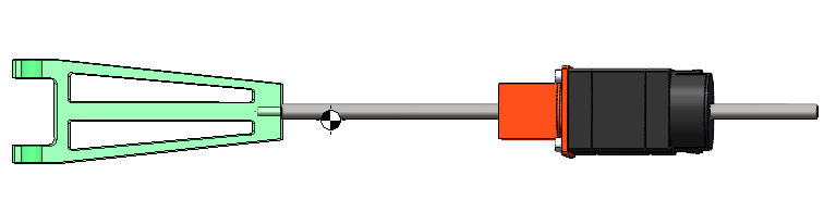

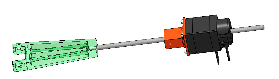

微信图片_20250723155145.png 微信图片_20250723155321.png 各位前辈好,我想请问下如图这个结构。右边是一个贯穿直线电机,电机轴通过前端M3的螺纹和推杆连接,推动左边绿色杆件做直线运动,不产生旋转,现在问题是这个电机轴会承受径向力,电机轴和推杆连接部分薄弱,想问下怎么处理电机杆和这个推杆连接的问题。同时右边电机支撑座不知道有无优化的方法,现在的结构,电机会产生晃动,我的想法是能否直接将电机座包裹部分电机,谢谢大家!
发表于 2025-7-23 16:24:08 | 显示全部楼层
绿色杆件做个轨迹约束的东西
 楼主| 发表于 2025-7-23 16:48:00 | 显示全部楼层
leioukupo 发表于 2025-7-23 16:24
绿色杆件做个轨迹约束的东西
您好,能具体说一下这个轨迹约束的设计吗,不是很明白,谢谢
加导轨  发表于 2025-7-23 19:55
发表于 2025-7-23 22:32:13 | 显示全部楼层
你的杆件做直线运动电机轴是丝杠吗?
发表于 2025-7-24 07:51:00 | 显示全部楼层
看起来你左边绿色是靠销链接,那么销到电机密封圈这段距离就没有平衡受力点,建议你M3链接处改成滑轨。。
发表于 2025-7-24 08:01:47 | 显示全部楼层
电机能否改成电动推杆。或者和楼上一样,这个绿色件下放加一个直线导轨,将绿色件轨迹约束住
发表于 2025-7-24 08:49:07 | 显示全部楼层
加导轨啊,
发表于 2025-7-24 09:36:45 | 显示全部楼层
铜套
 楼主| 发表于 2025-7-24 11:09:30 | 显示全部楼层
wuxianzhou100 发表于 2025-7-23 22:32
你的杆件做直线运动电机轴是丝杠吗?
是的,梯形丝杠
 楼主| 发表于 2025-7-24 11:23:41 | 显示全部楼层
雪域神话 发表于 2025-7-24 07:51
看起来你左边绿色是靠销链接,那么销到电机密封圈这段距离就没有平衡受力点,建议你M3链接处改成滑轨。。 ...
好的好的,谢谢您
