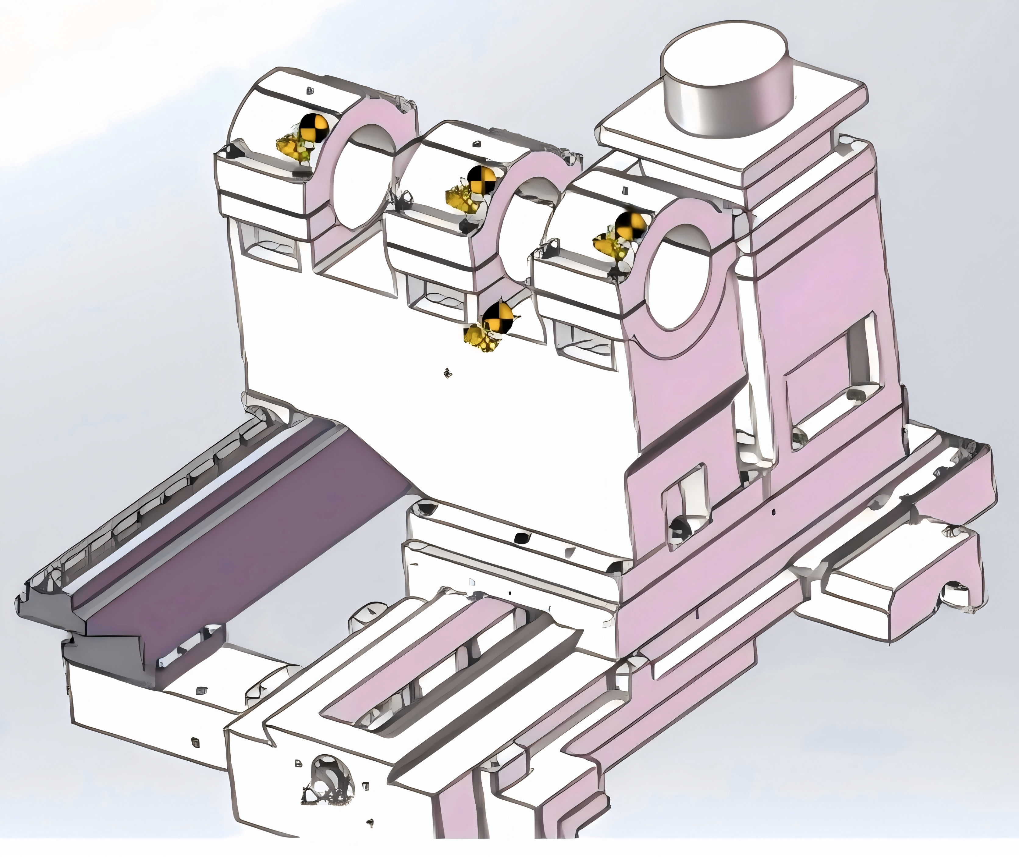

数控车床,自制镗刀座的材质是什么?
发表于 2025-7-23 09:57:54 | 显示全部楼层 |阅读模式

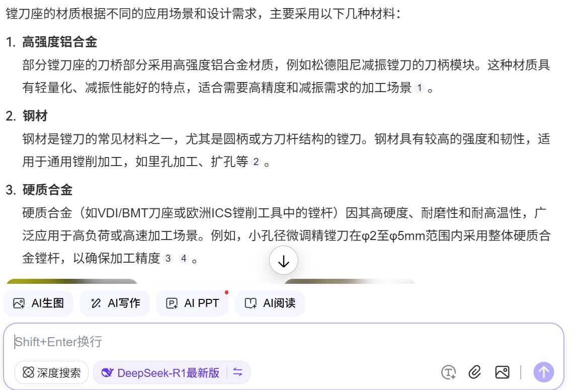

用dp问的,说是铸件不好,有做过类似结构的?
发表于 2025-7-23 10:51:24 | 显示全部楼层
铸件不好,哪个大聪明说的铸件不好,只是铸件超级贵,不是说不好,
你理解的铸件是把废铁熔了倒地上,
实际上的铸铁,比碳钢贵太多了,近一倍价,
铸铁有所有优点
镗刀杆直径220,当地HT300的铸件8块多,这种价位的HT300能达到使用需求?  发表于 2025-7-23 15:51
发表于 2025-7-23 10:58:31 | 显示全部楼层
首选球墨铸铁。上面压板可以选其它材料。
灰铸铁做这个有什么缺点?  发表于 2025-7-23 15:52
发表于 2025-7-23 11:01:03 | 显示全部楼层
回楼上,楼主说了是dp,当然是deepseek。
不过deepseek现在越来越垃圾了。
发表于 2025-7-23 13:49:06 | 显示全部楼层
最好选时效时间长点儿的铸件做基座。
发表于 2025-7-23 16:06:19 | 显示全部楼层
人工智障,专业知识不要问他们,纯傻
问过dp医学腰椎手术,回答一般不会超过3次,当我增加条件改为做4次时候,他又适配4次的回答, 当我增加到100次时候又适配100次回答,纯傻  发表于 2025-7-23 16:07
