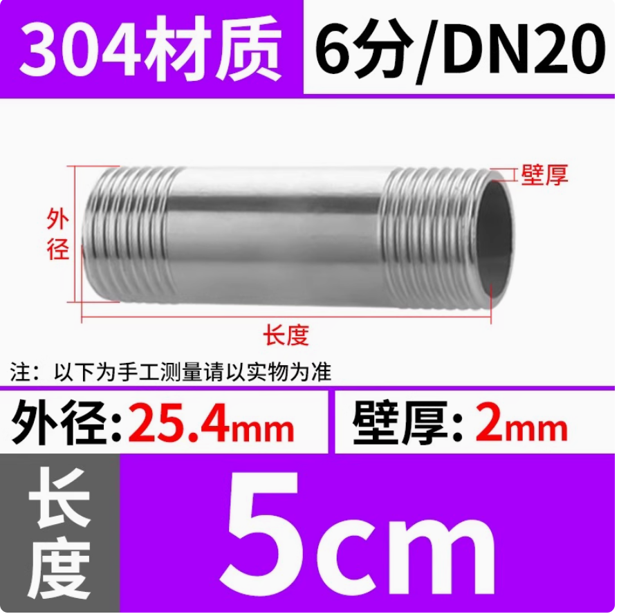

不查表,我们只需要一个计算器,一把卡尺,也可以知道是几分牙。 当然很多接头标识有几分牙 ,但是这个了解也可以让机械小白知道 几分牙是怎么来的。
首先我们需要知道常识 , 1英寸=25.4mm, DN 系列都为整数  6   8  10 15  20  25  32  40   50 100
其次   我们需要知道 ,管螺纹规格 1分到 6 分 , 1 寸到4寸。
比如我想知道 6分牙 的管螺纹最大牙是多少   。公式  25.4/8 x6= 19 mm  ,这也只是预估出内孔大小。向上取整 可以想到DN20 。  看图可以知道,管螺纹,DN20是直管内孔的大小,我们还必须加上材料的壁厚2.5-3mm ,20+6=26(26就是我们预估螺纹外径的大小)
比如我想知道 4寸 的管螺纹最大牙是多少   。公式25.4x4  =101.6   ,这也只是预估出内孔大小。取整 可以想到DN100 。  看图可以知道,管螺纹,DN100是直管内孔的大小,我们还必须加上材料的壁厚5mm,100+10=110(110就是我们预估螺纹外径的大小)
注意 ,牙越大 ,材料壁厚也会加厚。

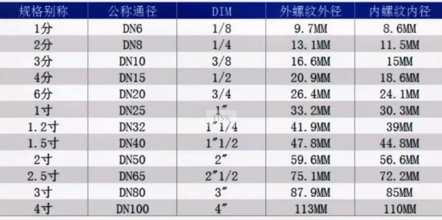

鬼才信你  释晓百
发表于 2025-7-22 06:12:12 | 显示全部楼层
管螺纹也分粗牙和细牙的。
发表于 2025-7-22 09:30:45 | 显示全部楼层
纯扯,有这功夫直接背住几个常用数据DN08-DN100再大就是法兰连接,没人用螺纹
 楼主| 发表于 2025-7-22 10:54:22 | 显示全部楼层
shentu 发表于 2025-7-21 23:21
鬼才信你  释晓百
1753152644463.jpg   嗯,可能我的是错,这是查询的表 。还是说我查的表和你不一样呢
