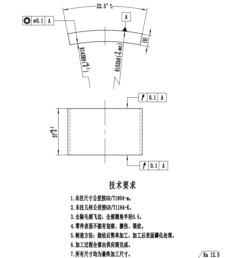

发表于 2025-7-21 09:40:32 | 显示全部楼层
公差代号啊
公差等级 大写是正公差 小写是负公差 数字代表等级 数字越大代表精度越低  发表于 2025-7-22 11:12
代号?那这个8跟9是啥意思,为啥H还有大小写  发表于 2025-7-21 09:51
发表于 2025-7-21 09:40:52 | 显示全部楼层
标的是公差,就是内孔让你做大点,轴让你做小点,好放进去
不是 人家公差尺寸都给你了 你不看都行 直接看尺寸  发表于 2025-7-22 16:39
明白了,那这个8跟9是啥意思,是做大还是做小的意思额  发表于 2025-7-21 09:52
发表于 2025-7-21 09:47:41 | 显示全部楼层
字母是公差代号,大写是孔,小写是轴。数字是精度等级
这么说吧,那个152H8,你查表,查出结果,就是0 -0.063  发表于 2025-7-21 10:15
数字的精度等级,有具体表格,或者图片表示么,谢谢  发表于 2025-7-21 09:52
发表于 2025-7-21 09:51:44 | 显示全部楼层
机械行业的公差带,
h8是基轴制公差带,公差等级为8
H9是基孔制公差带,公差等级为9
感谢感谢  发表于 2025-7-21 10:04
发表于 2025-7-21 09:54:39 | 显示全部楼层
加工精度,跟后面括号里面那个数一个意思
OK  发表于 2025-7-21 10:04
发表于 2025-7-21 09:55:32 | 显示全部楼层
公差带
谢谢  发表于 2025-7-21 10:05

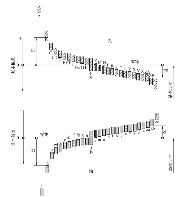

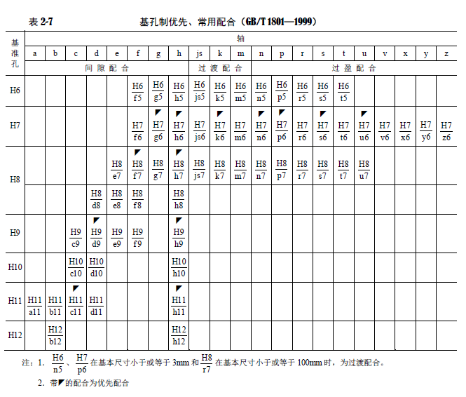

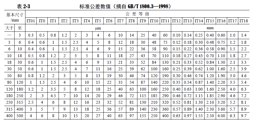

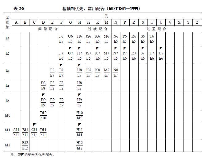

发表于 2025-7-21 09:59:58 | 显示全部楼层
话不多说,上图!
我这对着图抄作业了  发表于 2025-7-21 10:05
发表于 2025-7-21 10:02:21 | 显示全部楼层
你都老上将了,严重怀疑你是来新兵连扮猪吃老虎的
哈哈哈哈  发表于 2025-7-23 21:20
我也觉得  发表于 2025-7-21 10:09
哈哈哈,是真不会,因为我自己是做稀土材料这块的技术,对于机械公差这块真是知识浅薄,全是靠客户他们图纸,不懂就学  发表于 2025-7-21 10:08
发表于 2025-7-21 10:04:08 | 显示全部楼层
公差代号 你直接看后面的括号内容就行
