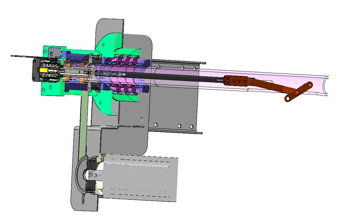

搅拌叶片展开求助
发表于 2025-7-22 19:09:06 | 显示全部楼层
通过螺杆步进电机,推动中空轴内的连杆机构,连杆带动叶片展开。
工况不一样,用途不一样,仅供参考
