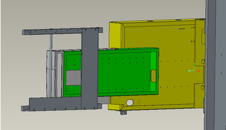

如图,是一个分三段伸出的结构,黄色箱体的末端是固定端,伸出总长度大概1.8米。驱动方式打算采用直线电机,因为是医疗设备,所以对精度要求较高。现在的问题是伸出后会有一定的变形,且用手触碰会有很明显的晃动。有没有什么办法可以减少变形和晃动程度?(原结构就是三段,因为涉及到外罩,所以依然打算分三段,但是要解决原结构的变形和晃动问题)

钣金的刚度太差,需要改结构
发表于 2025-7-17 17:30:29 | 显示全部楼层
增加每段之间的导向结构长度,目前结构看着导向部位比较短。
 楼主| 发表于 2025-7-17 17:30:57 | 显示全部楼层
斯文棒棒 发表于 2025-7-17 17:08
钣金的刚度太差,需要改结构
嗯嗯,黄色部分改用铸钢,伸出部分铸铝,但是估计还会有变形。
发表于 2025-7-17 17:48:51 | 显示全部楼层
变形是肯定的,把它控制能接受的范围内就行。黄色部分为什么不考虑焊接的钢结构啊,感觉铸钢比较麻烦。

我也是纠结这种问题。就是伸出结构,一要尽量轻,因为活动的,提高启动的瞬间。二又担心变形。这段的刚性。大家是怎么来核算的。
发表于 2025-7-18 08:43:09 | 显示全部楼层
你先要确认哪里是主要问题。假设不是单独零件刚度问题,考虑零件间的链接,是黄色和灰色立柱 还是3段滑台之间?前者做个类似加强筋额支撑 或者增加和灰色立柱的固定面积(比如2滑块变为4滑块,在伸缩防线),后者就是类似增大重叠区域。

不是,这是以前的设计做的,一直存在变形和晃动问题,现在我要解决这些问题。这个结构外面有外罩,所以要在外形尽量不要变的情况下优化一下这些问题。

和直线电机连接的部分可以加宽一下,或者说增加直线电机的宽幅,这样会好不少
