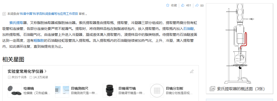

发表于 2025-7-17 15:49:00 | 显示全部楼层
https://zhuanlan.zhihu.com/p/1888157443197994581
你们公司想作全自动索氏提取仪吧,那链接都是介绍这种设备的。
 楼主| 发表于 2025-7-17 16:12:40 | 显示全部楼层
你们公司想作全自动索氏提取仪吧,那链接都是介绍这种 ...
索氏抽提只是其中的一环,这个项目是全非标,最关键的是试样的制备,以及各个环节的连接
