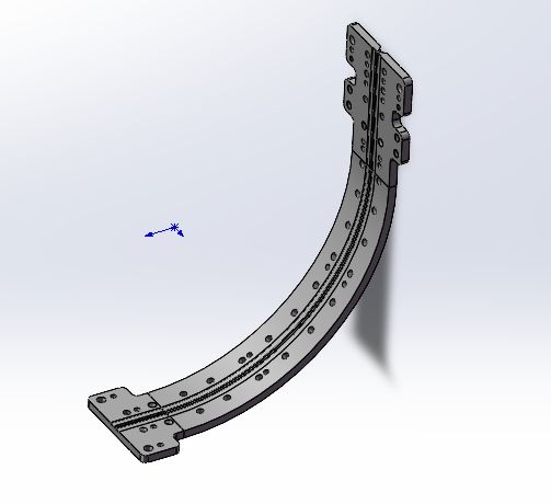

像这样的图,展不平怎么出工程图呢,角度一个一个标吗

这个不好标注吧
发表于 2025-7-18 09:08:21 | 显示全部楼层
是样条曲线生成的吗?
发表于 2025-7-18 09:10:46 | 显示全部楼层
用钣金重画展平标注,就算你标准出来了,也是在折弯之前打孔,画出来也没有意义
发表于 2025-7-18 09:17:01 | 显示全部楼层
用弯曲弄平
发表于 2025-7-18 09:58:59 | 显示全部楼层
是的,按加工工艺需求标注,要求是让加工方面清楚就OK
