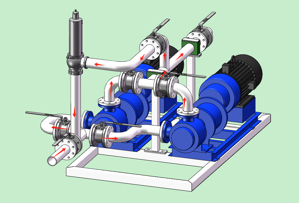

今天领导让我画了一个一用一备泵的液压管路图,领导的意思就是一直用一个泵,什么时候这个泵坏了就要快速切换到第二个泵,液体流动方向在图中已经标好,最上面的管路是回料管,我对管路这方面没什么太多了解,请教一下各位大手子,这管路结构有没有什么不合理的地方,还有阀要怎么装呢,现在就一个安全阀,其他都是手动球阀,我感觉回料那里会别住

先不讨论管路是否优化,首先存在一个功能上合理性的问题:
A泵故障维修的时候,检修需要拆除A泵的任何管路件时,同时要满足B泵不停机能正常工作,
这个管路,明显没法满足这个条件。
 楼主| 发表于 2025-7-16 17:05:47 | 显示全部楼层
A泵故障维修的时候,检修需要拆除A泵的任何管路 ...
我的理解手动球阀一关就可以拆,想问一下是哪里不能拆呢
发表于 2025-7-16 17:11:28 | 显示全部楼层
你大概没明白一件事,是先画原理图,再画管路图,原理上不行,画什么管路图。
 楼主| 发表于 2025-7-16 17:17:43 | 显示全部楼层
学者11 发表于 2025-7-16 17:11
你大概没明白一件事,是先画原理图,再画管路图,原理上不行,画什么管路图。 ...
确实不懂这个,小公司那有原理图,领导拍脑袋让我画就只能按照他的意思画
发表于 2025-7-16 17:18:59 | 显示全部楼层
安全阀是不是不对
发表于 2025-7-16 17:20:30 | 显示全部楼层
泵出口接单向阀就可以了,整球阀干嘛
发表于 2025-7-16 23:33:08 | 显示全部楼层
你说的安全阀是左上角的那个阀吗?看着像是阿法拉伐的座阀。
好像是卫生级要求比较高才用这个阀,开启关闭压力比普通的要讲究。
你这个不像是卫生级的要求,普通的气动蝶阀球阀应该也可以了吧
 楼主| 发表于 2025-7-17 08:36:54 | 显示全部楼层
好像是卫生级要求比较高才用这个阀,开启关闭 ...
老哥看得这么准的,看了一下,是下的这个品牌的三维,今天问了一下,厂里说的安全阀就是个背压阀
 楼主| 发表于 2025-7-17 08:59:03 | 显示全部楼层
小白白77 发表于 2025-7-16 17:20
泵出口接单向阀就可以了,整球阀干嘛
用一个的时候另一个完全不用,只用球阀关死应该也没问题吧
