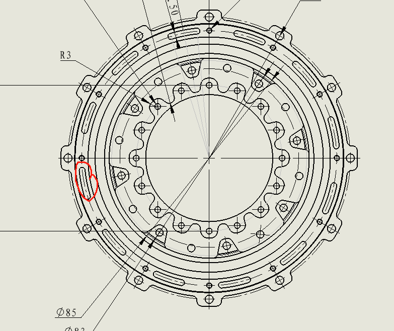

请问各位老师圆周上的槽该怎么标注?

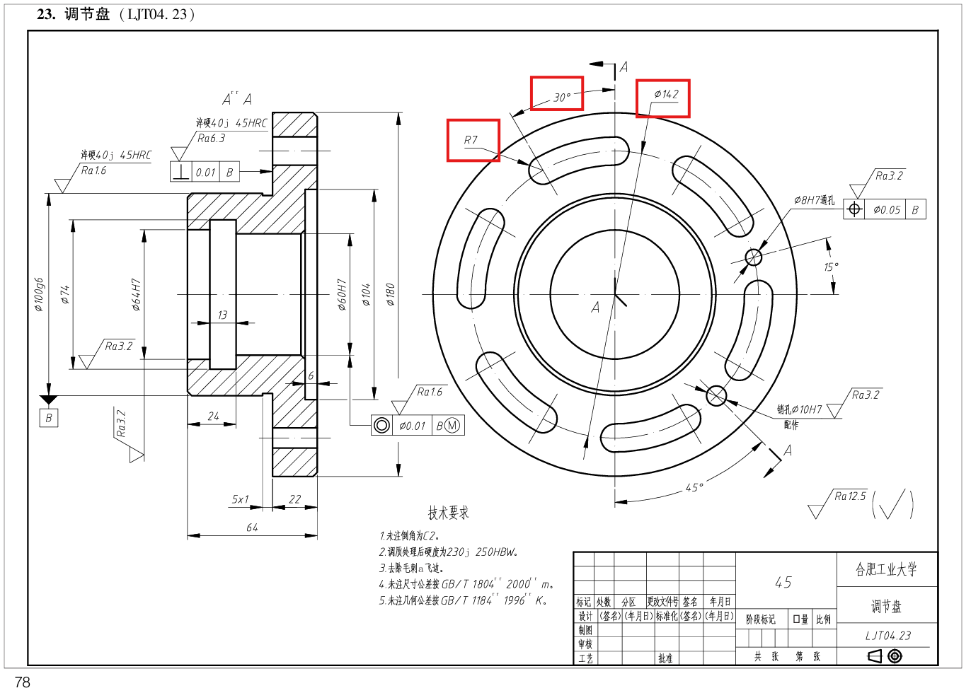

发表于 2025-7-15 16:51:56 | 显示全部楼层
标角度
发表于 2025-7-15 16:58:58 | 显示全部楼层
不在中心线的话就标角度,多少个均布,多宽多深
发表于 2025-7-15 17:00:45 | 显示全部楼层
找一个标的详细点,然后EQS
发表于 2025-7-15 17:05:53 | 显示全部楼层
角度、大小、所在圆直径
看到标出来了,刚才看漏了  发表于 2025-7-16 08:14
一圈长孔的中心虚线那个圈要不要也标出来,加工更好找位置  发表于 2025-7-16 08:13
这个可以,个人感觉标上几个,标上EQS,不均布的话,每个间隔多少度,应该就没问题了。错了别笑话我,毕竟是个十八线小县城的二流子画图员,可比不上社区里的技术大手子。狗头保命~哈哈哈~   发表于 2025-7-15 17:44

 楼主| 发表于 2025-7-16 08:50:24 | 显示全部楼层
trongtrongtrong 发表于 2025-7-15 17:05
角度、大小、所在圆直径
这样标注可以么,我这个不在轴线上
发表于 2025-7-16 08:54:16 | 显示全部楼层
标角度,分布圆,以及槽宽,然后均布或则
