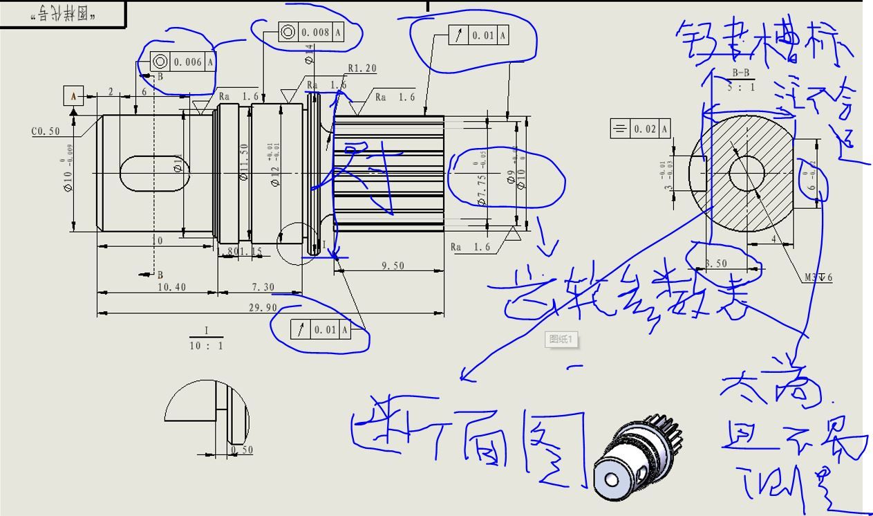

工程图错误
 楼主| 发表于 2025-7-13 13:48:59 | 显示全部楼层
谢谢您,图我补发了
发表于 2025-7-13 14:30:16 | 显示全部楼层
机械小白vv7 发表于 2025-7-13 13:47
这回发了,sorry~,还请老师批评指正
不错,很规范。细节虽说没仔细看,但是现在都太浮躁,都在出草图。这个图是用心画过的图纸!
第一张图基准A可能标错位置了,要标到轴承孔上

发表于 2025-7-13 14:34:53 | 显示全部楼层
个人感觉问题很多。

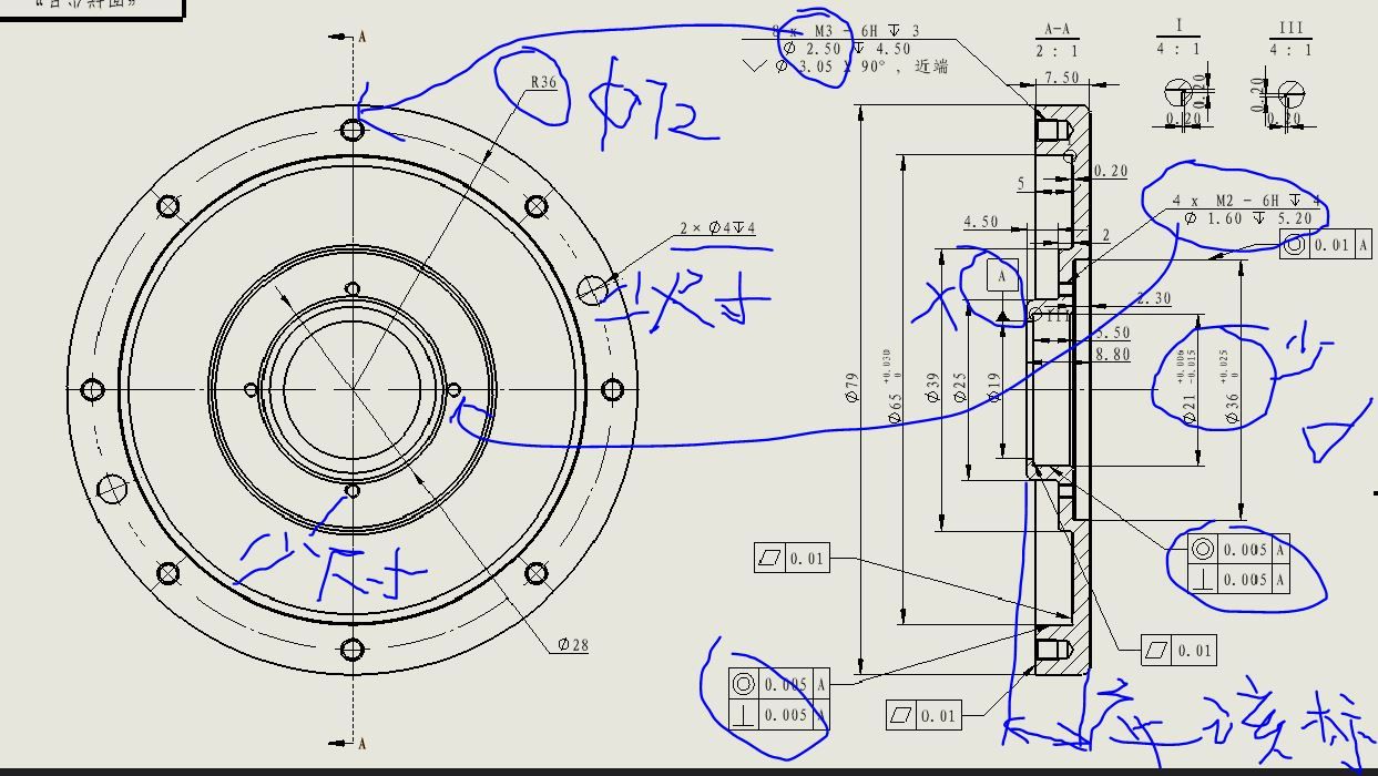

发表于 2025-7-14 09:15:53 | 显示全部楼层
那个同心度6微8微的,还有很多形位公差要求都很高,想问下这个精度是什么机器上用的呢
发表于 2025-7-14 09:25:15 | 显示全部楼层
剖视图箭头方向注意一下
发表于 2025-7-14 09:35:20 | 显示全部楼层
标注有点乱,可以多使用局部放大图
发表于 2025-7-14 09:40:13 | 显示全部楼层
逐梦2020 发表于 2025-7-13 14:34
个人感觉问题很多。
技术要求,明细栏
