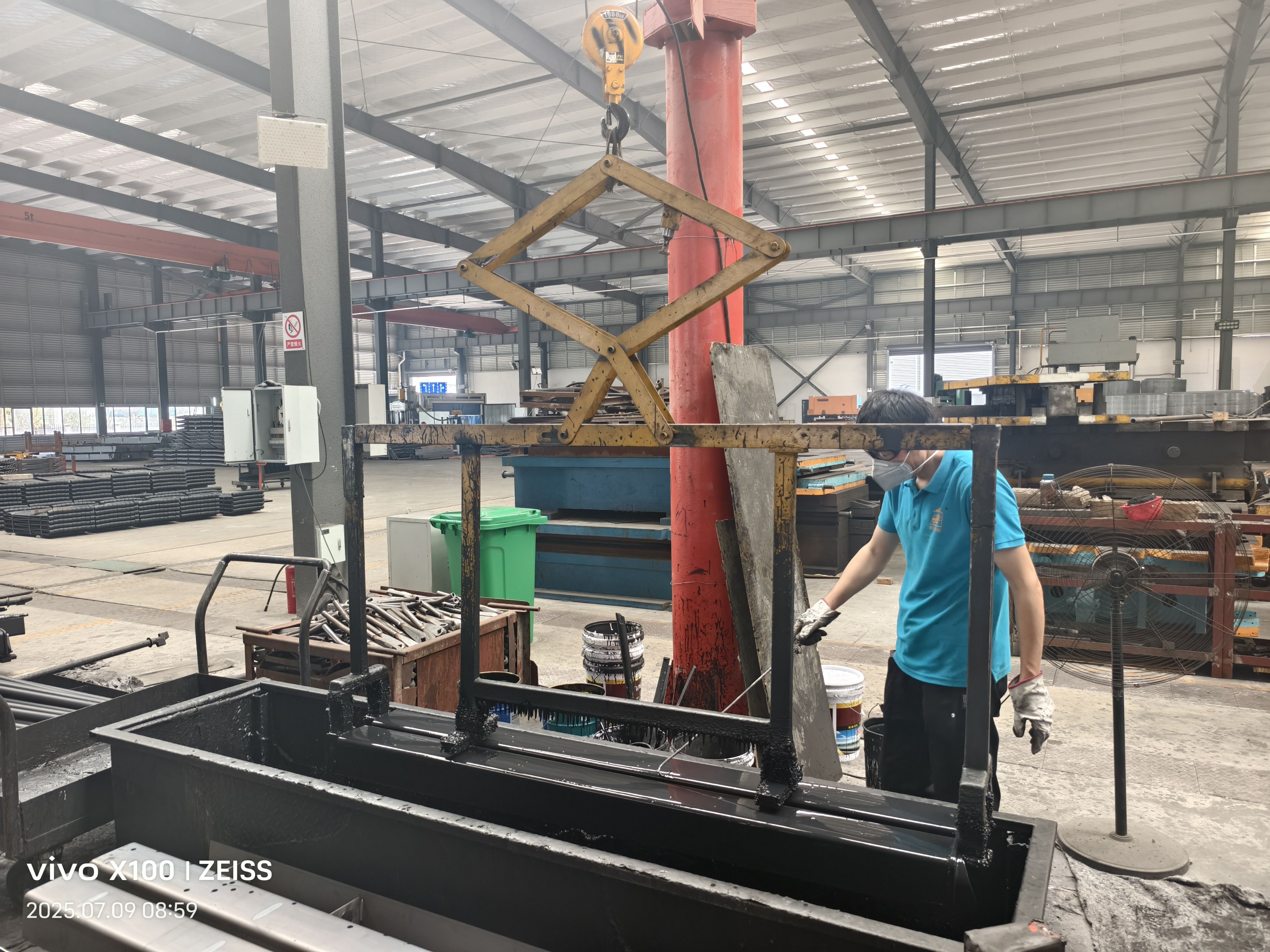

大佬们对于长180cm宽15cm高13cm的空心长方体需要泡漆,怎么提高一次泡的数量啊

发表于 2025-7-10 20:52:12 | 显示全部楼层
利用长方体高度较小(13cm)的特点,采用“串挂法”(如烤串式),将多个工件沿长度方向(180cm)平行排列在悬挂链上,间距控制在3-5cm,避免碰撞。
使用可旋转的工装架,每面支架固定4-6个工件,喷涂时自动旋转确保覆盖所有表面,单次处理量提升3倍以上

发表于 2025-7-11 09:42:35 | 显示全部楼层
首先泡槽要足够大,图片上的泡槽好像两个都放不下
发表于 2025-7-11 10:34:25 | 显示全部楼层
如果空心内表面也需要泡漆就应做一个最起码够1800mm全淹没在油漆里的深度的槽,将工件立着吊进去浸透后再吊出来,所以建议制作泡槽的尺寸深度2500mm宽度200mm,至于长度就看你想一次泡多少个工件了。为了提高工作效率,可以搞一个建议天车或吊装用的电动葫芦。
 楼主| 发表于 2025-7-11 17:14:27 | 显示全部楼层
泡的下,但这不是重点,我想升级夹具
 楼主| 发表于 2025-7-11 17:18:37 | 显示全部楼层
诺克糖果 发表于 2025-7-11 08:56
能分享一下你们的泡漆工艺吗
你是需要夹具吗这个工艺太简单了吧
 楼主| 发表于 2025-7-11 17:23:36 | 显示全部楼层
wuxianzhou100 发表于 2025-7-11 10:34
如果空心内表面也需要泡漆就应做一个最起码够1800mm全淹没在油漆里的深度的槽,将工件立着吊进去浸透后再吊 ...
大哥垂直进去出来工人不好操作啊,他怎么存放呢,重心不稳工人危险
