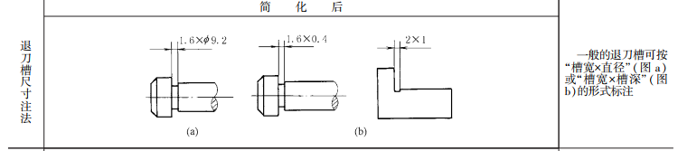

各位大佬,请问出工程图的时候这种退刀槽怎么标注,还是说不用标注,这是行星的内齿圈,台阶用来定位深沟球轴承,请各位大佬指教

标直径和深度、宽度就可以了.

说句套话,根据你的需求来。不重要的话,机械制图里面找找,有简化标注;重要的话,直径/轴向距离/过渡圆角/宽度一一单独标注,要给公差的给公差

一个箭头指向根部“最小清根槽”

为了引起日后不必要的扯皮,你用局部放大图,放大,然后全尺寸标注。

一般都是宽度和直径

划一局部放大图,标注直径、宽度和圆角。

局部放大图,圆角过渡

一般的退刀槽可按“槽宽×直径” (图 a)或“槽宽×槽深” (图b)的形式标注
