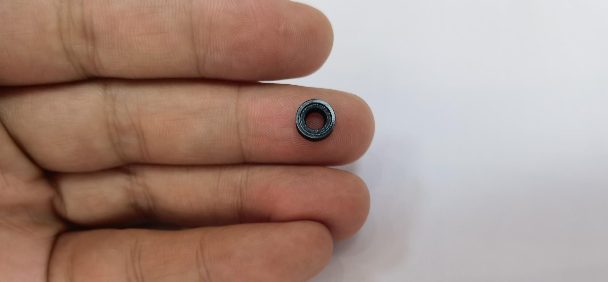

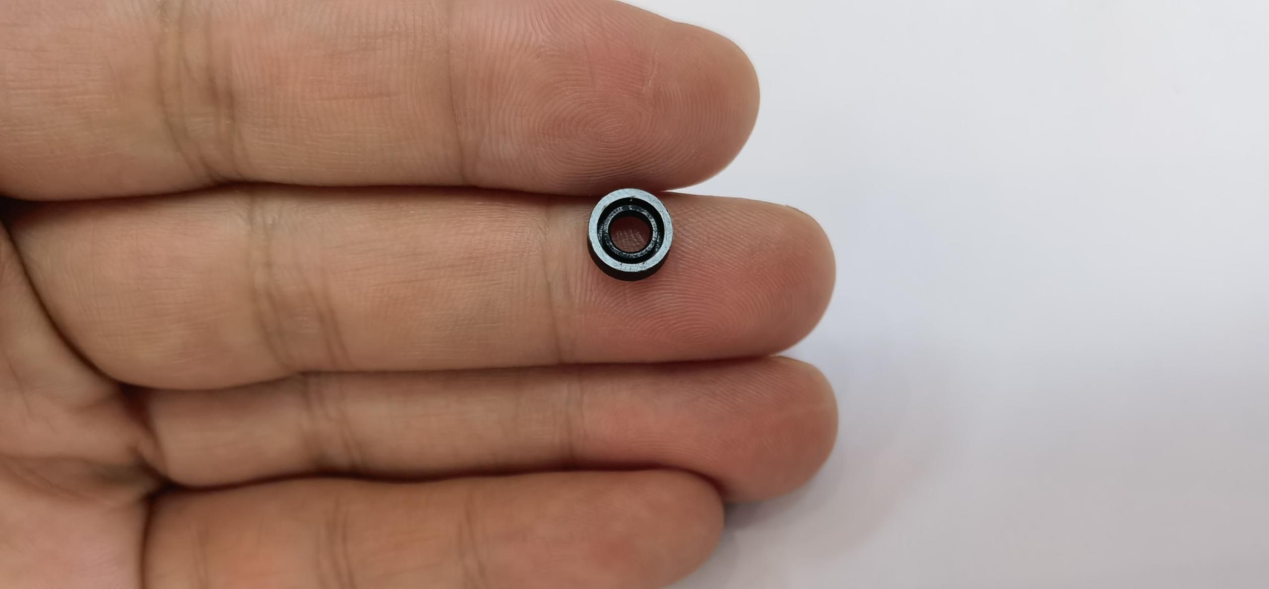

如标题,这种密封圈看起来不像V型、Y型密封圈,有唇形的结构但感觉这个唇就一点点,里面也没弹簧

发表于 2025-7-10 14:50:11 | 显示全部楼层
Y型的吧?

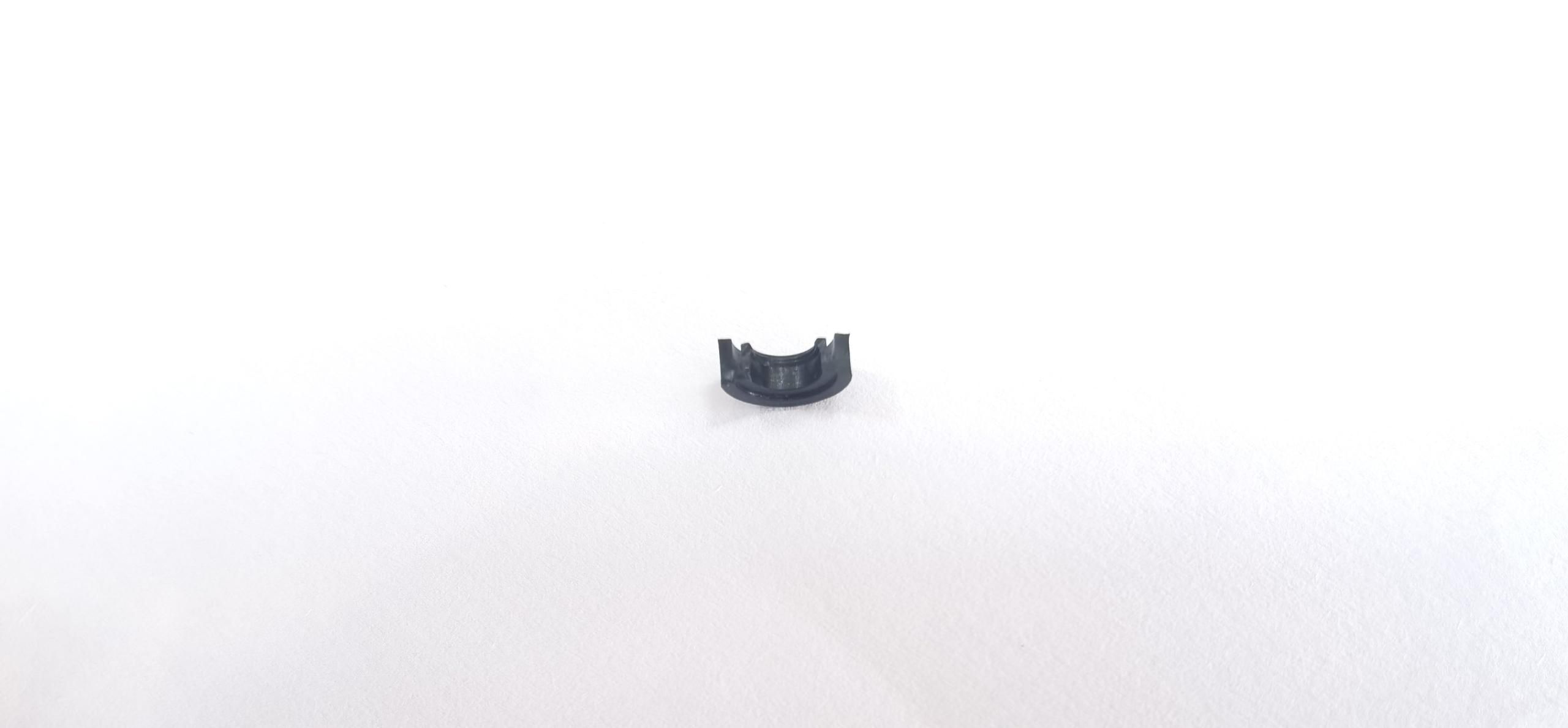

发表于 2025-7-10 14:52:32 | 显示全部楼层
切开,看截面
 楼主| 发表于 2025-7-10 14:54:49 | 显示全部楼层
Y型外形上应该有翘起,但这个外形就是个圆

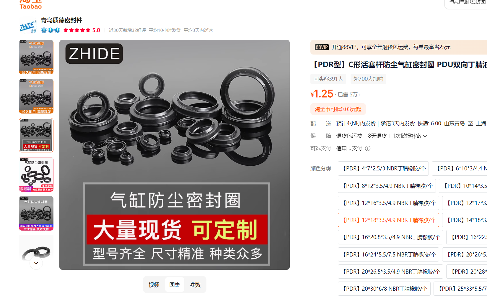

发表于 2025-7-10 15:01:16 | 显示全部楼层
像不像
发表于 2025-7-10 15:09:31 | 显示全部楼层
防尘套.
 楼主| 发表于 2025-7-10 15:10:31 | 显示全部楼层
刚给它切开了,看好像是Y形,应该不是C形
发表于 2025-7-10 15:21:08 | 显示全部楼层
防尘的吧
发表于 2025-7-10 16:22:51 | 显示全部楼层
可能最初是翘起的,安装时间比较久,复原不了?
发表于 2025-7-11 08:30:32 | 显示全部楼层
U型圈吧
