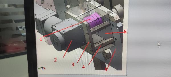

如图减速机2安装在过度板3上,用四根六角柱装在墙板5上面,这里的联轴器1需要搞个罩壳,这个罩壳如何设计呢

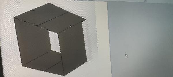

  如图我画了个罩壳 需要一切为二,这样才方便安装和拆卸,大家看看有什么更好的设计吗?

这种在功能上争议不大的设计,往往比较主观。罩壳这种东西作用可能就是防尘,美观,可是东西做出来,作用达到了,验收设备的人却轻飘飘地来一句:“你这个东西怎么做得这么丑,怎么搞了这么个颜色”
这个壳子挺好,建议做成两个尺寸一样的折弯件。朝地面的那个方向开几个细长的长条孔。(个人习惯,没有气密要求的结构能不封死就不封死)

想要好看点的,用不锈钢折弯钣金,想省钱就用塑料板打孔螺丝固定

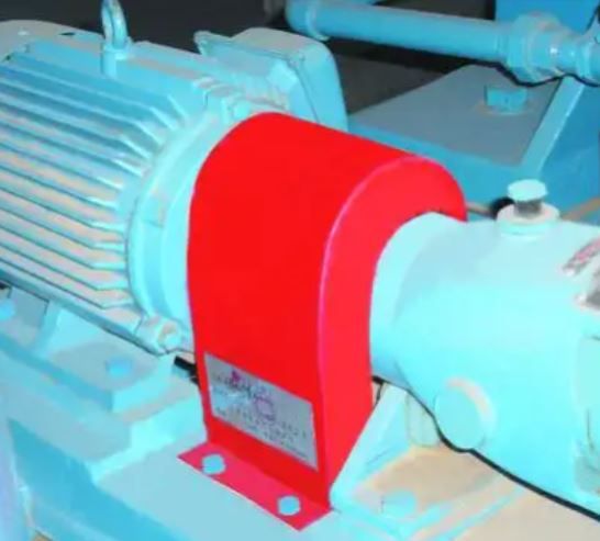

看人家的罩壳,多简单的结构。

这样左右感觉不好装呢?下面一个板封一下,装上后不拆;
上面一个拱形直接套下去,侧面装几个螺丝,拆的话,松开螺丝,一提就行了

封三面就够了吧,底面不用封吧。主要也就是防尘的外观件吧。

为了安全,有轮必有罩,有轴要有套

4块板好,拆卸方便。

两个L型板不就行了
