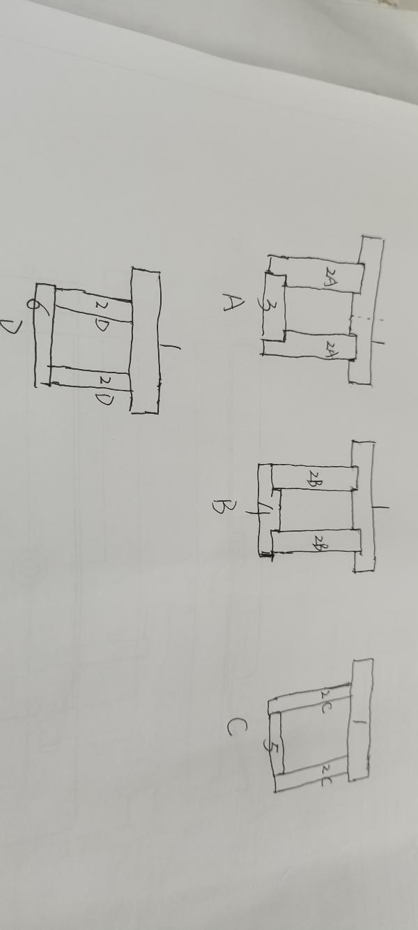

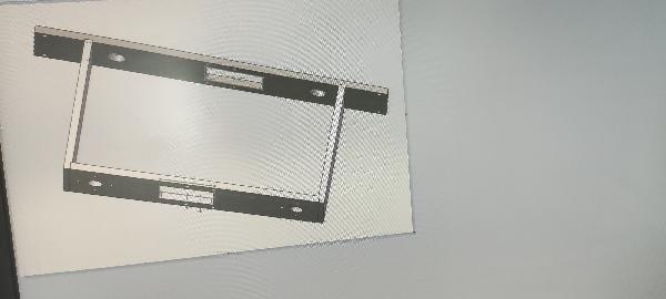

如图一个框架  Ab两种方案是零件带定位基准的设计,CD两种是不带基准的设计 你觉得AB两种方案哪个更好点?CD两种方案里面哪个更好点?
注意 我这个框架是4块板用螺丝链接的,不是焊接件哦

A,螺装时不用来回翻转工件,两组螺钉相互垂直;
B,螺纹孔集中在一个工件上;
我选A。
恰恰A是最差选择,你觉得有个什么止口,其实对车间工人恰恰证明了装配难度,因为它必须得看清楚那个止口在哪个方向上。一不留意就装反了。  发表于 2025-7-9 15:49

AB选B;CD选D

B吧。

BD

这得根据实际情况和板厚的要求来确定。
发表于 2025-7-10 13:20:03 | 显示全部楼层
如果对于公差及定位精度要求高,肯定 选B。
如果只是个架子,选CD就好了,优选D。
发表于 2025-7-10 15:23:02 | 显示全部楼层
带定位能保证装配精度,也减少了操作难度。
